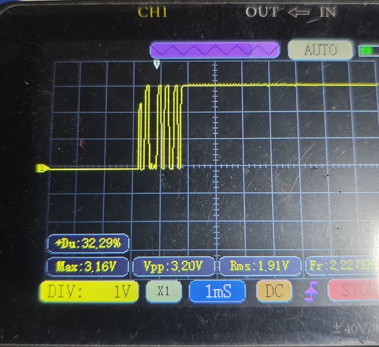

По перше, енкодер хоч і оптичний, але тригерів Шмідта всередині немає. На малих швидкостях фронти імпульсів виглядають так:
І в зв"язку з цим, по 2 імпульсах рахувати швидкість не варто, бажано по хоча б 1 повному оберту.
По друге, результат вимірювання бажано отримувати актуальний зразу, а не після повного оберту.
Для компенсації кривих фронтів є таке рішення: по переходу 0-1 - лічильник інкрементується, по переходу 1-0 - декрементується. Після закінчення перехідного процесу залишиться +1 (чи -1, в залежності від напрямку обертання). Лічильник клацає по фронту і спаду кожної фази, тобто в 4 рази швидше - це треба врахувати.
Для підрахунку середньої швидкості обертання - інформацію про кожен імпульс (timestamp і покази лічильника) писати у кільцевий буфер. Тоді швидкість буде просто розраховуватись з різниці між початком і кінцем буфера. Якщо в початку буфері ці покази вже є - просто переписати поверх, щоб не зберігати непотрібний брязкіт.
