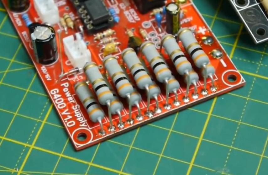

Вітання. В мене чергове запитання. В оригінальній статті автор використав 2 резистори по 10Вт . в якості шунта.  Майстер котрий розвів друковану плату використав набірний шунт з 3Вт резисторів 13шт. При моїх 15 А такий шинт мабуть не підійде?mini_Shunt.jpeg

получается при 3*13=39вт. Вам надо ~50вт. получается, если долго не "грузить" то вполне сойдет. возьмите не трехваттные, а четырех... да и какая разница как плата сделана, резисторы же там параллельно, вам надо два контакта, берите те же цементные что и у автора.

Vovik07 пише:
Які 15 А? Та схема на 3 А розрахована.
При 15 А та малій вихідній напрузі транзистору Q4 доведеться розсіювати до 350-400 Вт. Для 2N3772 максимум - 150 Вт. Який транзистор і з яким охолодженням ви там зібрались використовувати? І декілька біполярних транзисторів в паралель просто так не ставляться.
При 15 А шунт на 0.33 Ом має розсіювати 75 Вт. Щоби при тому ж дільнику R16/(P2+P3) струм замість 3 А був 15 А, опір шунта потрібно зменшити в 5 разів, тобто до 66 мОм. Тоді на ньому розсіюватиметься 15 Вт.
Щоб Q4 протягував 15 А, IC1B має видавати струм 15 / (hfe(Q2) * hfe(Q4)). Але тут ще в межах, навіть при мінімальних значеннях hfe.
