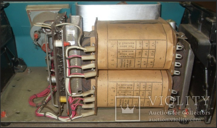

А що за супер трансформатор? wink

jokeer пише:
Не скажу , бо зараз вийде щой транформатор треба викинути . І всьо пропало big_smile . Це трансформатор від радянського автомобільного зарядного. mini_ZP.png. Трансорматор такий . маркування в мене стерті.mini_transformator.png.
