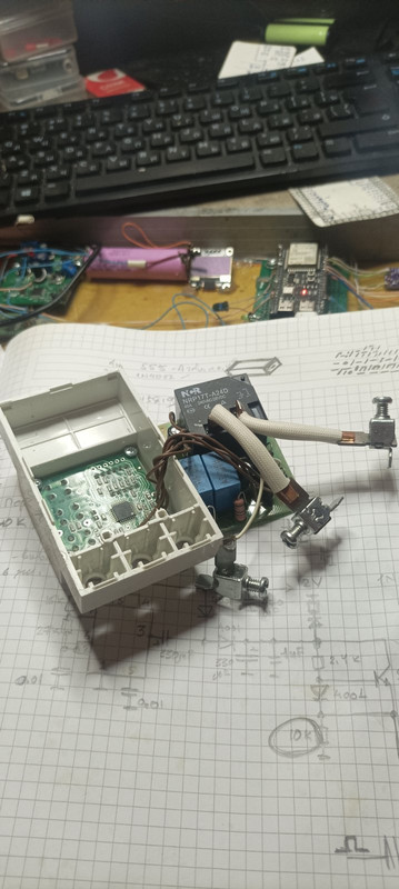

если шо, разобраный зубр у меня на столе, могу распилиль любой элемент. ))) реле NRP17T-A24D

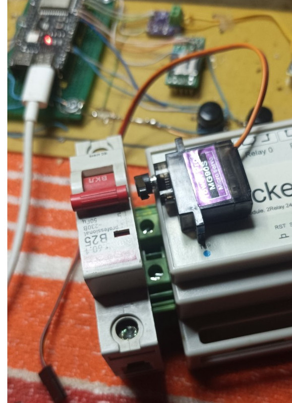

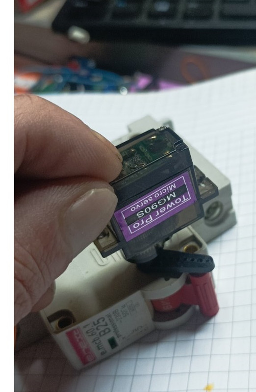

так я про этот и говорю. а крутить сервой это ж типа щоб автоматычно, чтобы пятую точку от дивана не отрывать.
Завтра попробую так прикрутить. По идее момента должно хватать.
