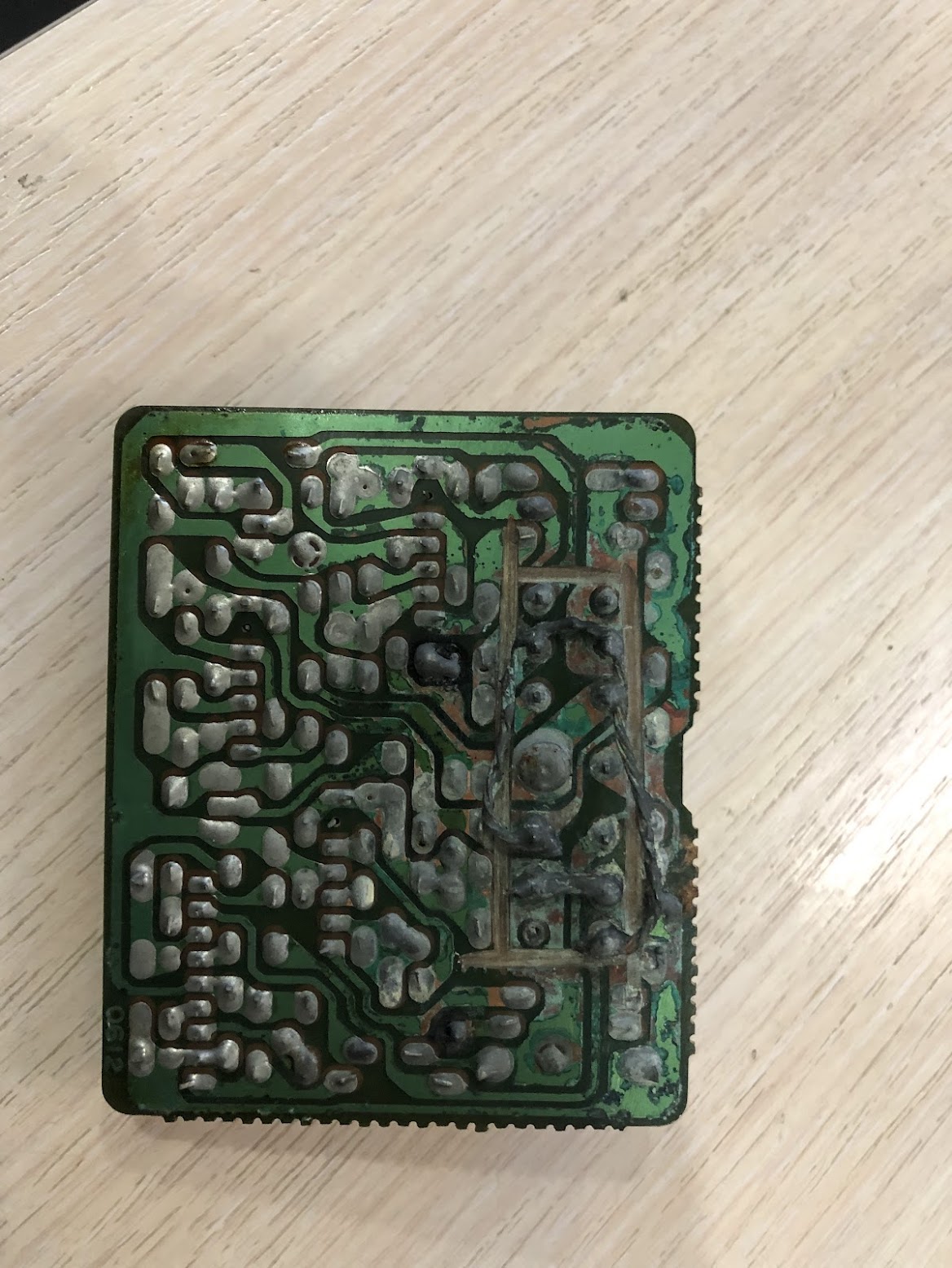

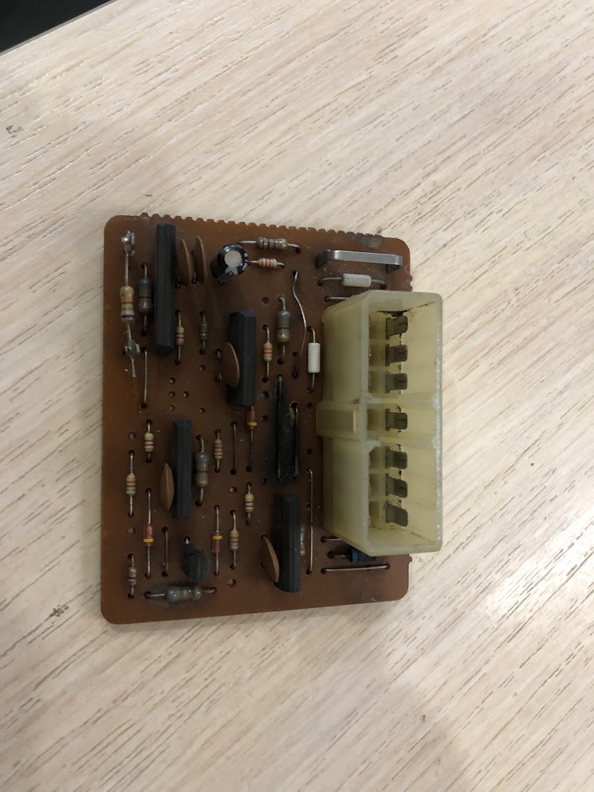

Всім привіт, потребую вашої поради, у мене на Toyota 80х років є блок який запалює лампу на панелі якщо перегорає лампа габаритів або стопаmini_IMG_3851.jpgmini_IMG_3852.jpg. Рідний блок перестав працювати і я припаяв перемички, щоб задні ліхтарі почали працюватиmini_Bez-imeni.png. Відповідно, лампа на панелі вимкнена. Хочу зробити новий блок на основі ардуїно, був варіант зробити так, щоб ардуїно зчитувала опір всіх ламп в робочій системі і якщо лампа перегорає то опір змінюється і запалюється лампа на панелі, але я не знаю як це правильно реалізувати (підключити до самої ардуїни), а потім знайшов ось такий датчик струму ACS712 30Аmini_e412391cf05cc49439bd9f67ee9ca638.jpg. Думаю використовувати його, + паралельно з цим поставити "захист" у вигляді реле і транзистора який розмикатиме контакт реле, і якщо раптом ардуїно вийде з ладу і не керуватиме - реле замкне контакт на пряму і у мене не пропаде світло на задніх ліхтарях. Що скажете щодо цієї ідеї?

На жаль знайти донора не реально, а ремонтувати швидше за все нічого, візуально все ціле крім 5 мікросхем, які ніяк не перевіриш і не ідентифікуєш, щоб пошукати її в інтернет і зрозуміти що вона робить і як влаштована. А тягнути зайвих проводів не треба, головні 12в від габаритів і 12в від стопів приходять у цей блок який у багажнику та інші дроти із задніх ліхтарів приходять туди ж, досить просто пропустити 12в через 2 датчики струму (один на габарити а інший на стоп). А ардуїно вже сама включатиме лампу на панелі. Тут більше питання чи підійде датчик струму ACS712 30A GY-712  для цієї функції? ( https://arduino.ua/ru/prod618-datchik-toka-acs712-30a-gy-712 )

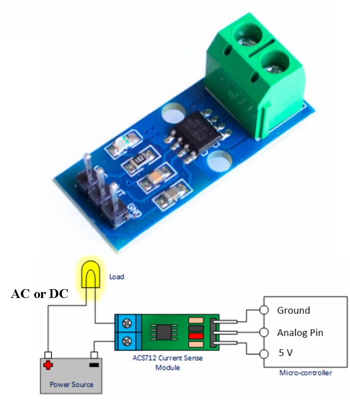

Читайте даташіт на нього. Повинен підійти. Там ізольований датчик Холла.

B21 пише:
По скільки там у вас ламп в паралель на кожній лінії? Майте на увазі, що при 12 В і при 14.5 В струм відрізнятиметься на 20%. Ще й розбіжність опорів у різних ламп. Якщо так уже хочеться застосувати ардуіну, то подавайте бортову напругу через дільник на Vref та міряйте відносно Vref. Взагалі у атмеги і аналоговий компаратор є, можна було б його застосувати замість АЦП. Але чому б тоді просто не застосувати окремий дискретний компаратор із живленням напряму від бортової мережі, і не заморочуватись із різницею вольтажів? Ардуіна там зовсім не потрібна.

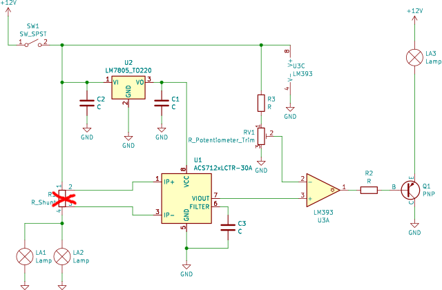

Навряд чи там потрібне щось складніше за таку схему (малював умовно):
Тут U1, R1, C3 - сам датчик ACS712 (EDIT: забув, що ACS712 на датчику Холла, шунт не потрібен).
Q1 буде потрібен і в схемі з ардуіною, якщо індикаторна лампа 12-вольтова. Якщо світлодіод, то тут не потрібен.
Тобто замість ардуіни - компаратор, 7805, три резистори і пара кондьорів. Сумарно менше 20 грн.
А якщо замість ACS712 взяти ZTCT1009 або щось подібне, то і 7805 не буде потрібна.

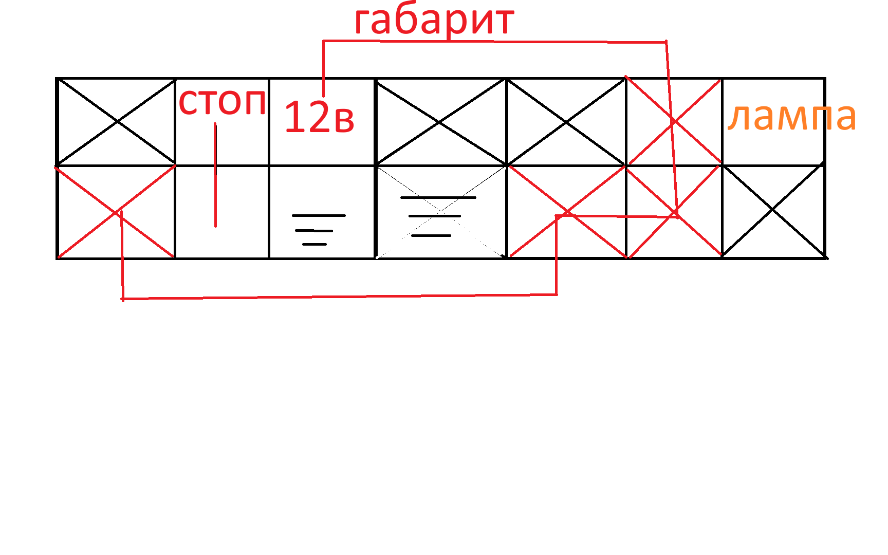

dimich пише:
Там взагалі, мабуть, на кожну лампу свій "датчик", інакше навіщо виносити окремий блок в багажник?
2 лампи 10Вт на підсвічування номера
2 лампи 10Вт на передні габарити
4 лампи 21/5вт, на задні габарити/стопи
У вас дуже цікава схема, як я зрозумів поріг включення лампи на панелі регулюється підстроювальним резистором? Ніколи не мав справу зі схемами управління без ардуїно... цікаво
Це умовно, щоб показати принцип. Якщо потрібна можливість регулювати поріг, то можна і підстроювальний.  Якщо порогові значення струму відомі заздалегідь, то краще дільник на звичайних резисторах, так надійніше.
Задні габарити та стопи хіба не окремо? Питав, щоб оцінити, яка потрібна точнісь для розрізнення "працюють всі" від "одна згоріла". А це залежить від кількості ламп, що підʼєднані до однієї лінії, в якій вимірюється струм.

Рідний блок тому доказ, що щось перегоріло і ні стопів ні габаритів, добре що поворотники поза цією схемою, і немає жодного "аварійного режиму", тільки паяльник із собою возити.
Щось там у вас дуже дивне відбулося. Якщо в тойотівському блоці такий же принцип як в тому вазівському, то він не керує самими лампами. Струм ламп тільки проходить через шунти (оті дротяні "перемички" на фото мабуть вони і є). Тобто щоб перестало працювати все, потрібно щоб одночасно згоріли всі шунти або доріжки до них. Ну, ще чисто теоретично, один із входів могло би коротнути на масу і згорів би запобіжник.
Хоча, не виключаю, що там якийсь зовсім інший принцип, і ті мікросхеми дійсно керують лампами.
