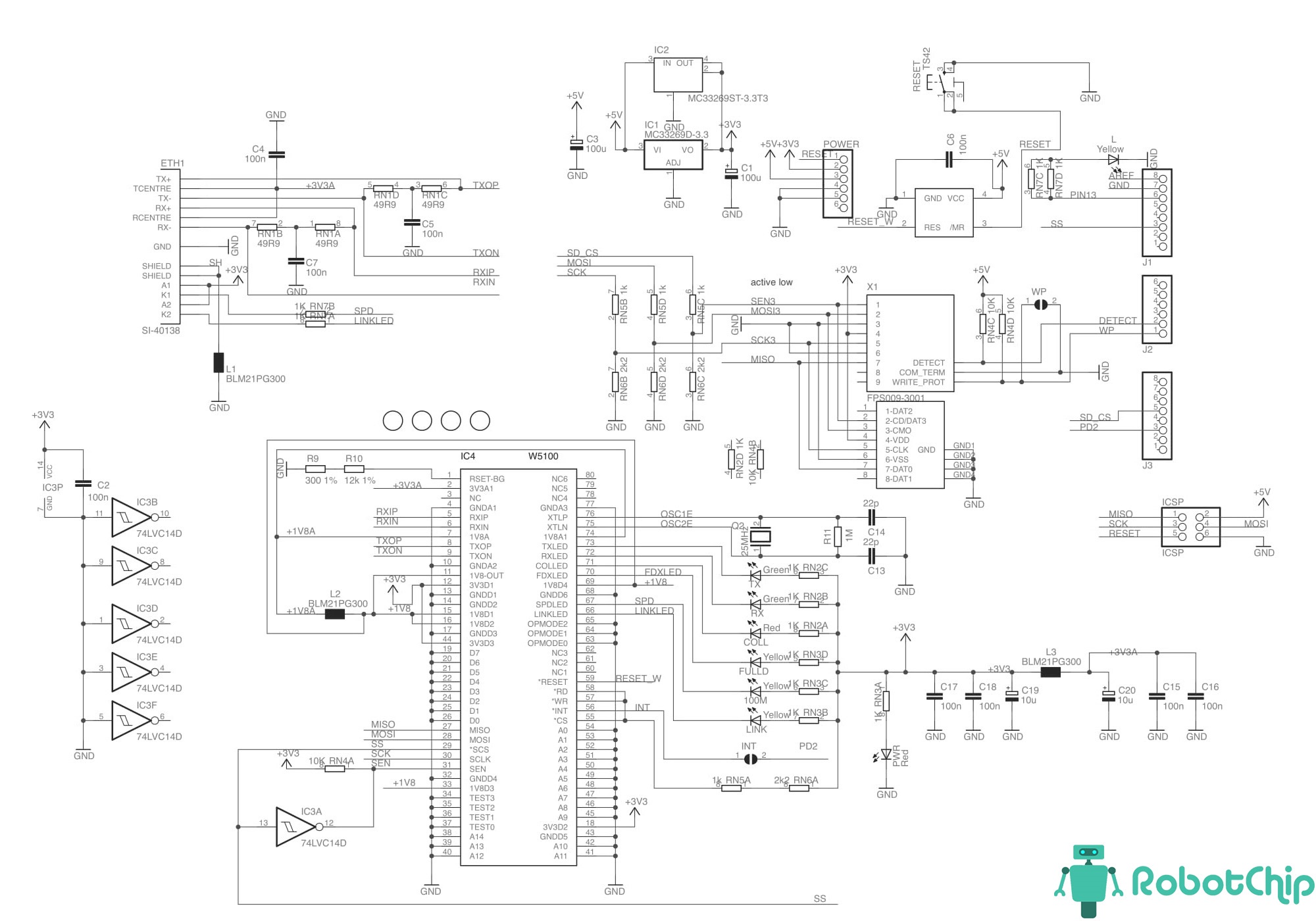

Дякую за відповіді. Ось схема шілда ethernet-shield-w5100-3.jpg як зрозуміти чи йому треба 3.3В чи досить 5в?

Ну видно що там є своє ldo. Навіть 2. Дивно.
Думаю 5в йому досить.

Ви впевнені, що ця схема відповідає вашому шилду?
На фотографії по посиланню видно регулятор AMS1117, причому наче б то на 3.0 вольт. Інших регуляторів там не бачу. На схемі ж два MC33269 параллельно, на 3.3 вольт.
На фотографії пін, що зʼєднується з ардуінівським Vin, підписано 9V. На схемі він нікуди не підключений.
Який регулятор на вашому шилді? З якого піна для нього подається вхідна напруга, з 5V чи з 9V? Чи виведено його вихід на пін 3V3?
oaken пише:
Такий шилд як на схемі потрібно живити 5В, при цьому вихід 3V3 по-хорошому має бути відʼєднаний від ардуінівського. Але ці 5В не слід брати з ардуінівського регулятора, саму ардуіну потрібно живити зовнішніми 5В через пін +5V.
Як надійно живити ваш шилд - поки не зрозуміло.

Воно-то може запрацює, але якщо на вашому шилді 3 вольта з AMS1117 виведено на пін 3V3, то ардуінівський регулятор тягнутиме туди свої 3.3 вольта, тобто W5100 живитиметься через ардуінівську LM6206, а не через свій регулятор. По струму LM6206 може й потягне, тільки максимальна розсіювана потужність у неї - 150 мВт. А потрібно розсіювати десь (5-3.3)*0.15 = 255 мВт.
В дизайні інтерфейса цих шилдів фундаментальні недоліки, його розробляли дилетанти.

Ну якщо планується з"єднання пайкою, то можна просто не з"єднувати 3.3В піни. Якщо це те що повинно з"єднуватись як бутерброд, тоді ой. Вони там зовсім не тестують свої креативи? До того ж на 5В є якась схема с ключами і компараторами, а на 3.3В - як повезе.
Довго думав навіщо 2 ldo паралельно. Причому одинакові, але в різних корпусах. А потім врюхав що на платі 2 посадочних місця, а паяють те що знайшли в коробці wink
Та скоріш за все. Бо зʼєднувати паралельно регулятори з виходами на біполярних транзисторах не тільки безтолково, а може бути і шкідливо.
