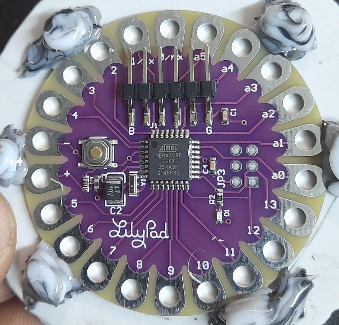

LilyPad Arduino
Купив 2 Ардуїно LilyPad 3.3V.
    Відгукніться хто зміг зробити туди Upload програми-скетчу.
    Я під'єдную LilyPad до FTDI, яке підключене через USB type-C до ноутбука, але ніяк не можу зробити Upload.
    Червоний світлодіод блимає. Якщо замість LilyPad туди ж підключаю ардуїно Mini Pro 3.3 V, міняю параметри в Tools, все працює.

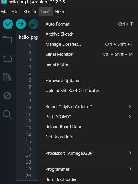

LilyPad
IDE > Tools

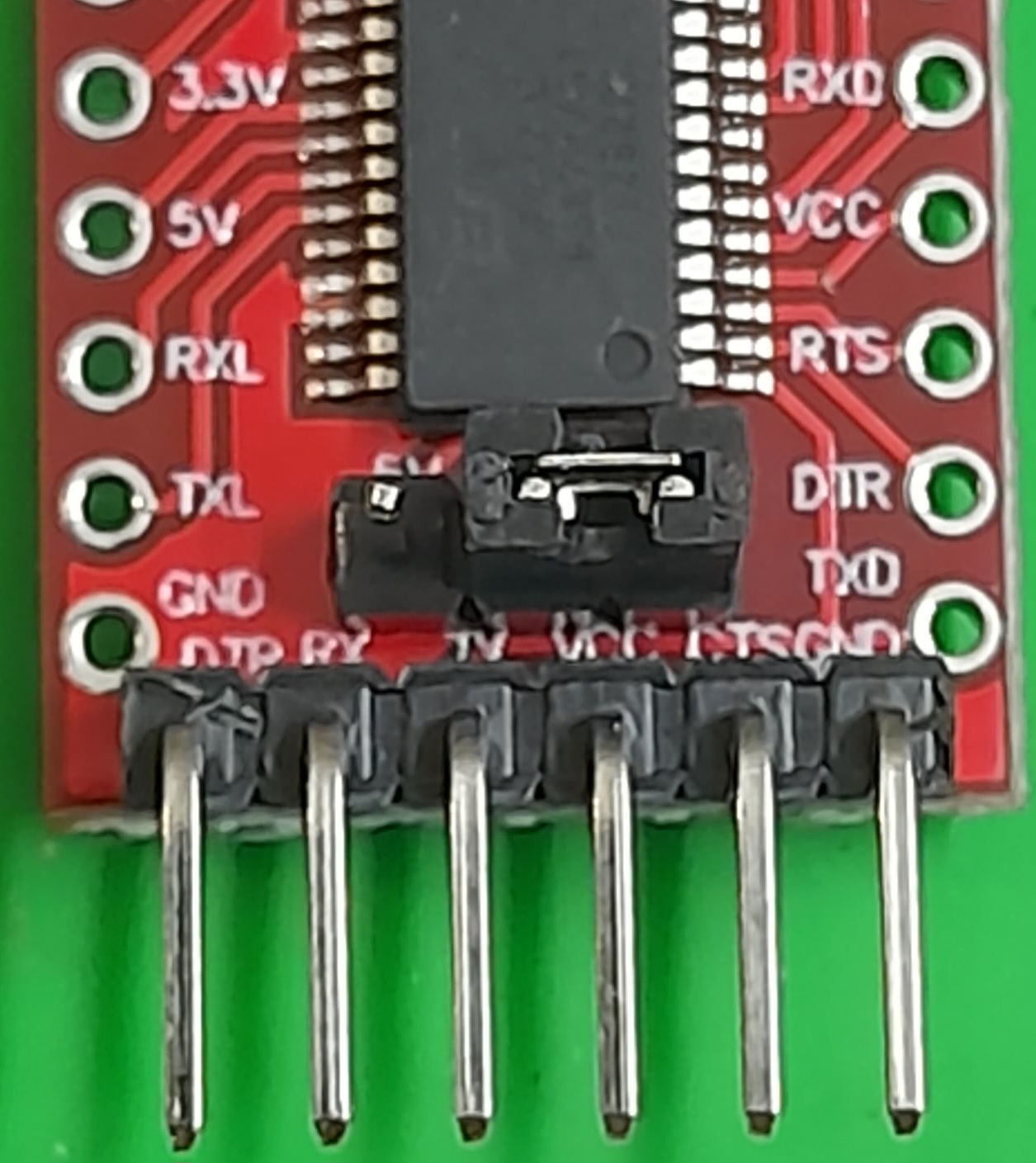

Єдиний червоний світлодіод на LilyPad починає блимати, коли підключаю LilyPad до FTDI, і блимає однаково і після підключення, і коли запускаю Upload поки не від'єднаюся від FTDI. Інше уточню пізніше: IDE писав щось типу "не відповідає"...
   Фото виводів FTDI :
FTDI pins

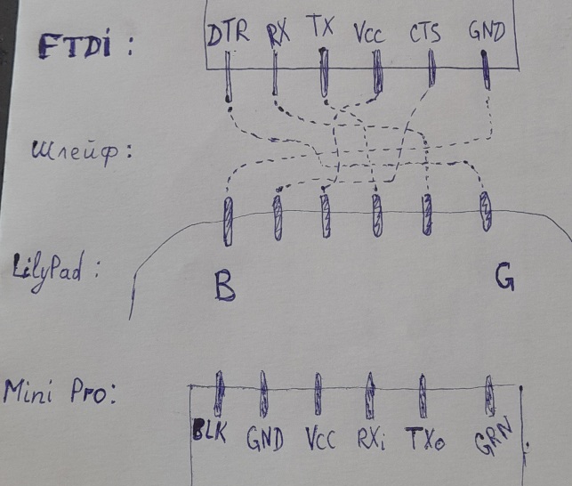

Схема підключень:
Схема підключення
Неактивний

Джонс пише:
Схема підключень
Та піни там підряд ідуть, помилитись практично неможливо. 99% що невідповідність бодрейтів бутлоадера та IDE.

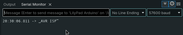

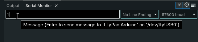

Підключить платку, запустіть IDE, відкрийте Serial Monitor. У полі ввода підготуйте два символа: 1 та пробіл, але Enter не натискайте:
На платі натисніть Reset, відпустіть, і як тільки світлодіод блимне, тут же натисніть Enter. Якщо бойдейт у монітора співпадає з бутлоадером, у виводі маєте побачити "AVR ISP":
Спробуйте різні: 19200, 57600, 115200. На якому бутлоадер відповість, такий і потрібно використовувати для аплоада.

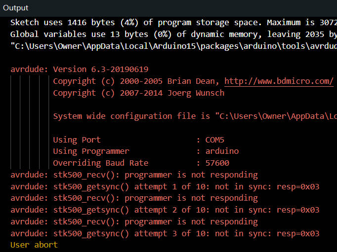

ide
Upload пише:
Остання редакція Джонс (2025-12-02 00:22:10)

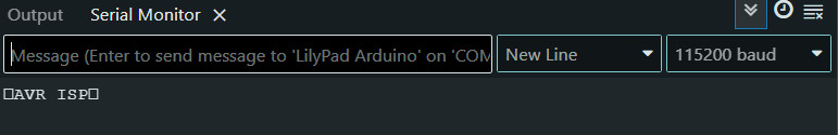

Знайшов таке:
115200
Неактивний

Джонс пише:
Знайшов таке
О, значить бутлоадер працює на 115200. Дещо ризиковано для 8-мегагерцової плати з керамічним резонатором.
А тепер покажіть, з якими параметрами IDE запускає avrdude при спробі аплоада, і що пише avrdude?
А, вже побачив попереднє повідомлення. Бутлоадер працює на 115200, а IDE намагається аплоадити на 57600. Не дивно, що не працює.
Знайдіть файл boards.txt. У вінді він може бути десь в C:/Users/<YourUsername>/AppData/Local/Arduino15/packages/arduino/hardware/avr/1.8.6/
Знайдіть там
lilypad.menu.cpu.atmega328.upload.speed=57600
і замініть на
lilypad.menu.cpu.atmega328.upload.speed=115200
Перезапустіть IDE і спробуйте тепер.
