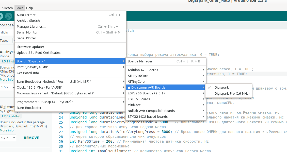

File -> Preferences -> Settings -> Additional boards manager URLs.  -  тут маю це
https://raw.githubusercontent.com/digistump/arduino-boards-index/master/package_digistump_index.json
не можу прикріпити картинку

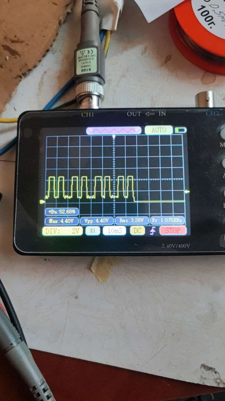

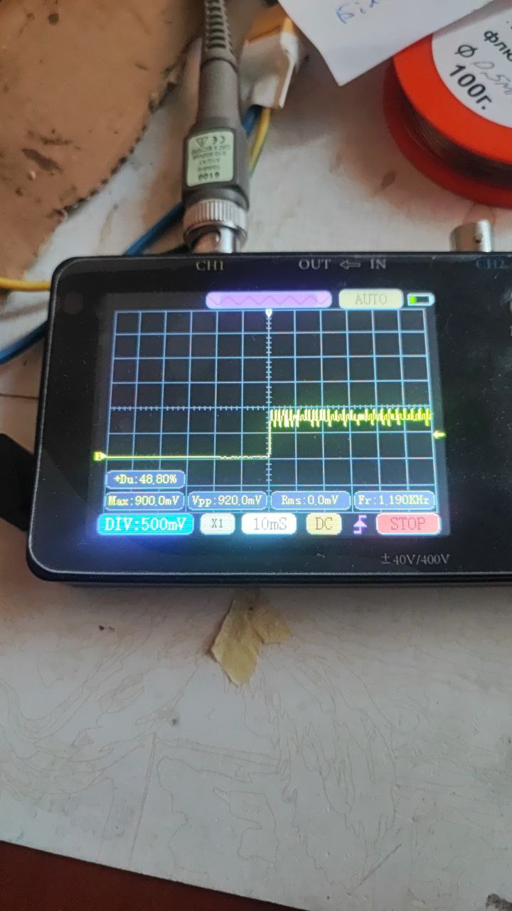

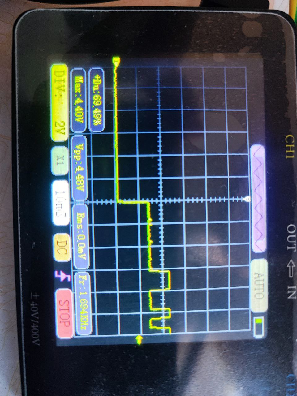

Таке?
Ну, залив ваш код, тільки замість
const int LEDMode = 2; // LED индикации режима работы смазчика, 1 = TRUE;
зробив
const int LEDMode = LED_BUILTIN;
Щоб було видно без осцилографа.
І що ми бачимо на нозі P1?
3.3V, з викидами до 4.5В (чи 4.5В, з провалами на 1.2В). Цікаво wink Провалів по живленню немає.
Хм. Зробив так (нумерація цифрових і аналогових портів в цій платі якась незвичайна, але 3 - удачна цифра wink Повинно бути еквівалентно по логіці роботи.
  if (/* analogRead(btnMode) < 512 */ digitalRead(btnMode) == 0) { // Нажата кн.Режим смазки
Бачимо таке:
Що я можу сказати? З виводом у порт D1 у вас щось накручено, digitalwrite викликається раз 10.. Але дивний спецефект з 1 картинки це не пояснює.
Це цікавіше. Підтягнув входи, щоб не теліпались.
  pinMode(inVSS, INPUT_PULLUP);
  pinMode(btnMode, INPUT_PULLUP);
Побачив ваші імпульси в 1 В
Як мінімум для плат "Digispark (Default - 16.5mhz)" та "Digispark (16mhz - No USB)" опції компіляції наче правильні.
tiny core 1.6.7 (що в Arduino IDE) старіший за dtiny 1.7.2 (що дефолтовий в platform.io). Але суттєвих відмінностей, які могли би впливати, поки не бачу.
В dtiny 1.7.2 є деякі виправлення, повʼязані з калібровкою тактового генератора. Але не схоже, що це може бути якось повʼязано з вашою проблемою.
Якщо у вас вибрано "Digispark (Default - 16.5mhz)", для експерименту спробуйте "Digispark (16mhz - No USB)". USB ж у вас в програмі ніяк не використовується.
Нажаль, не знайшов у себе attiny85 чи 45, щоб перевірити безпосередньо на залізі. Наче колись купляв, десь були, а нема  hmm

FQBN: digistump:avr:digispark-tiny:clock=clock165,burnmode=install
Using board 'digispark-tiny' from platform in folder: /home/igor/.arduino15/packages/digistump/hardware/avr/1.7.5
Using core 'tiny' from platform in folder: /home/igor/.arduino15/packages/digistump/hardware/avr/1.7.5
Using library EEPROM at version 2.0 in folder: /home/igor/.arduino15/packages/digistump/hardware/avr/1.7.5/libraries/EEPROM
Ага, походу я вас обманув. Це звідси: https://raw.githubusercontent.com/ArminJo/DigistumpArduino/master/package_digistump_index.json
Ага, версію 1.6.7 можна вибрати в Board Manager. Не зовсім очевидно. Але все одно дивний глюк присутній.
https://forum.arduino.ua/img/members/3983/photo_2025-06-10_19-24-38.jpg
Бачимо таке:
https://forum.arduino.ua/img/members/3983/photo_2025-06-10_19-42-44.jpg
https://forum.arduino.ua/img/members/3983/photo_2025-06-10_20-01-01.jpg

Вчора грався всякими бібліотеками, понавстановлював все, що можна було стосовно Attiny 85.
Сьогодні запустив ардуіно іде, і в виборі плат, побачив ось таке, як на фото.
Записав через цей варіант. І картина одразу змінилася!
Частота стала 16кГц, цикл 70 відсотків.
