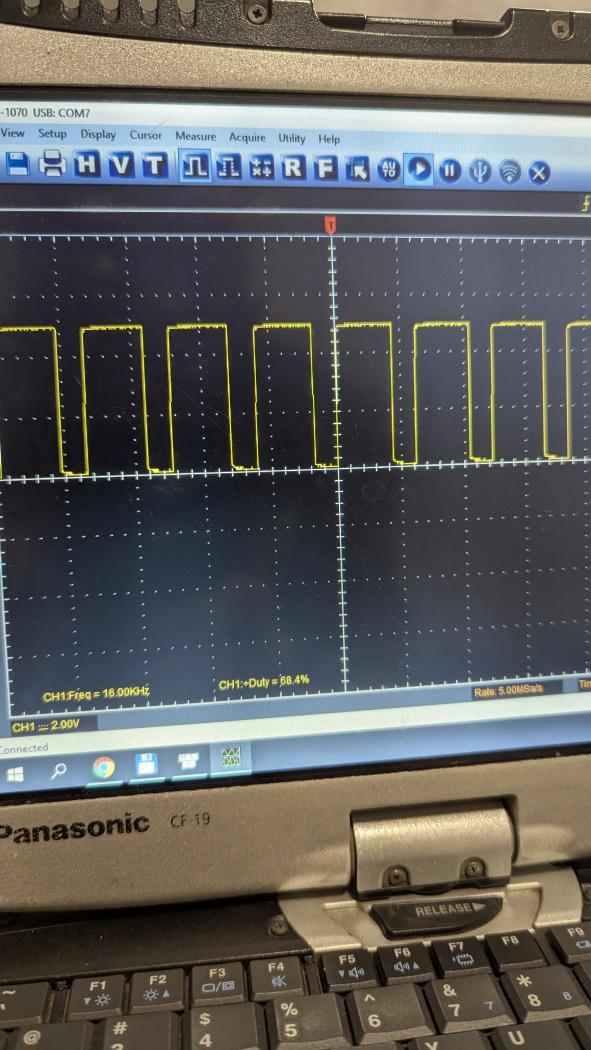

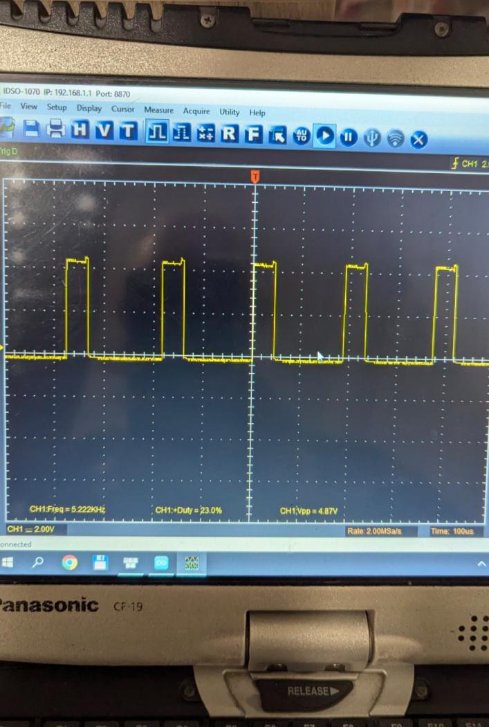

https://forum.arduino.ua/img/members/4083/OSC-_-OUT-PB1.jpeg
У мене ось такий сигнал на PB1
https://forum.arduino.ua/img/members/4083/PXL_20250611_042428586.jpeg
Було ж 1.2 вольта, тут бачу чесні 5. Після яких змін амплітуда імпульсів стала 5 вольт?

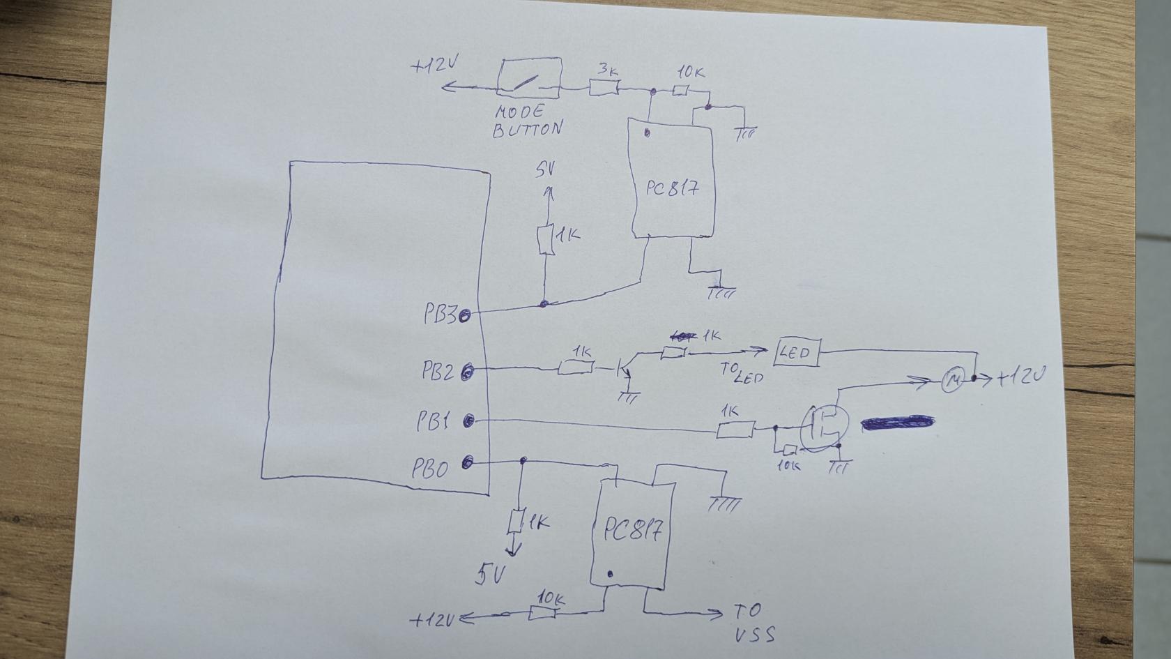

stas_amp пише:
Ось схема всього пристрою.
Для повноти картини ще би домалювати USB'шні резистори зі стабілітронами, а також вбудований світлодіод.
Розв'язка на входах, через оптику, PC817
На мотор, транзистор з ,,логічним'' рівнем, точно не пам'ятаю, що дістав з коробки і запаяв.

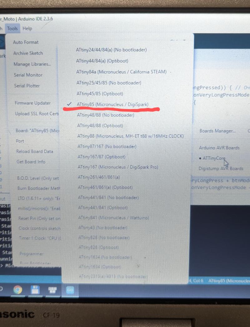

Всім доброго ранку.
Стосовно підтяжок. Так, вони були через 5.1к, замінив на 1к. Нічого не змінилося.
Вчора грався всякими бібліотеками, понавстановлював все, що можна було стосовно Attiny 85.
Сьогодні запустив ардуіно іде, і в виборі плат, побачив ось таке, як на фото.
Записав через цей варіант. І картина одразу змінилася!
Частота стала 16кГц, цикл 70 відсотків.
PWM - 5.2kHz  та циклом 23 відсотки

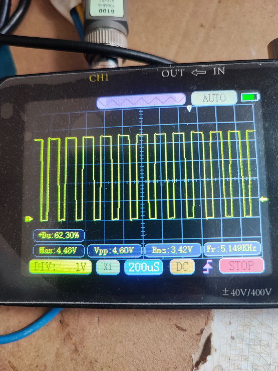

https://forum.arduino.ua/img/members/3983/photo_2025-06-10_19-24-38.jpg
3.3V, з викидами до 4.5В (чи 4.5В, з провалами на 1.2В). Цікаво wink Провалів по живленню немає.

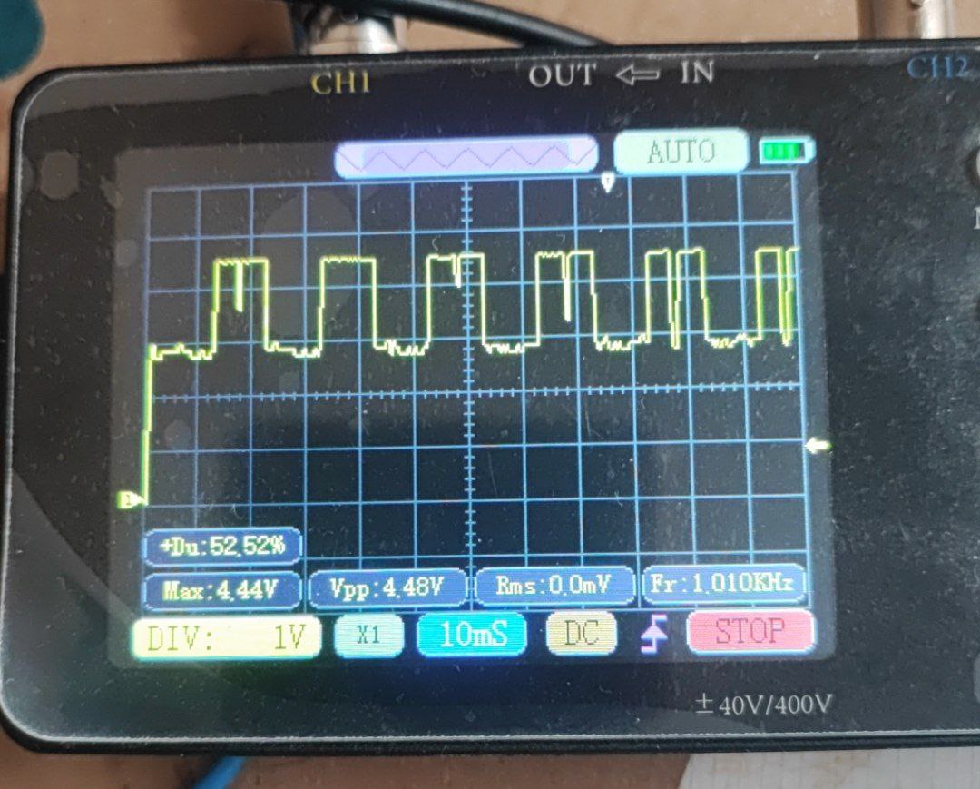

Побачив ваші імпульси в 1 В
https://forum.arduino.ua/img/members/3983/photo_2025-06-10_20-01-01.jpg
Перш за все, дякую Вам, за Ваші зусилля допомогти, що зібрали схему.
З осцилогам видно, що сигнал на виході все одно PWM, а не стабільні 5 Вольт.
Ви не той вихід контролювали. Нам треба вихід на мотор PB1, а не індикатор режиму подачі масла PB2.
