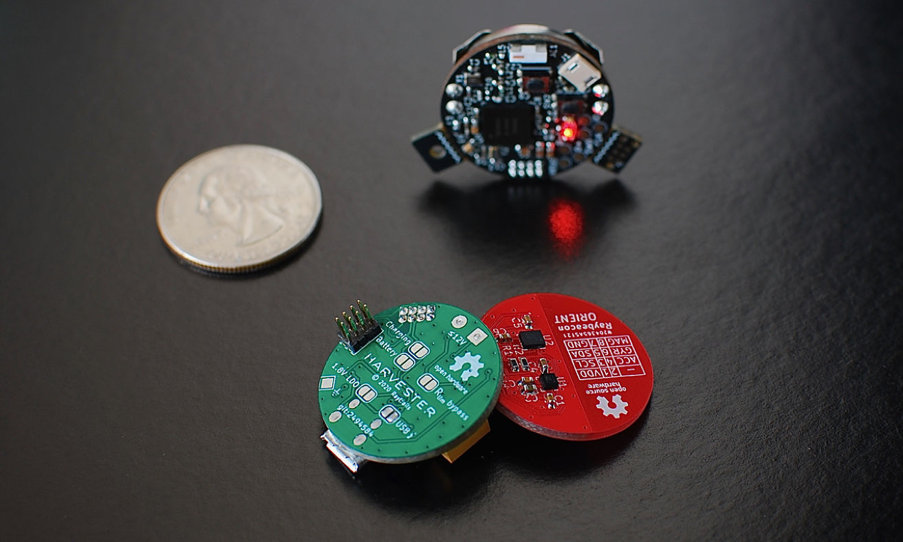

Микросхема nRF52 занимает размеры от 2.5х2.5 мм до 7x7 мм (в зависимости от модели), и вместе с антенной может уместится в размеры одной монеты. Известны устройства, которые одеваются на зуб, и при этом содержат и батарейку, и датчик для измерения кислотности в полости рта.
Недавно для похожих целей мне пришлось сделать модуль прямо с держателем батареи CR2032. Он имеет диаметр 25 мм (как 5 копеек) и содержит две кнопки на борту, RGB светодиод, а так же разъем, к которому на двусторонний скотч можно присоединить свой собственный модуль (у меня есть готовый инерционный модуль на 9 осей, и солнечная зарядка для аккумулятора ML2032, чтобы можно было его оставить в труднодоступном месте):
Торчащие "уши" - это крепление и разъем Tag-Connect для подключения отладчика. Оба можно смело отрезать в случае ненадобности.
