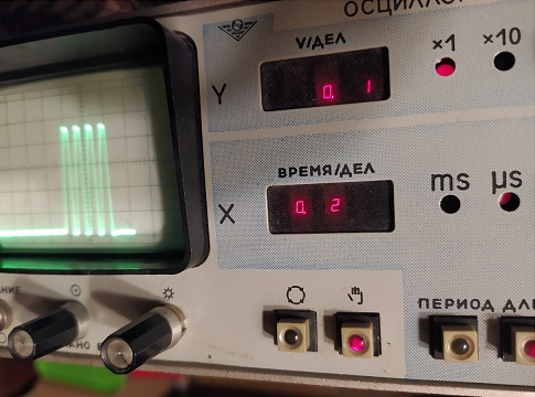

MikeM
Учасник
З Київ
Зареєстрований: 2017-11-03
Повідомлень: 185
Re: Регістрова змінна
dimich пише:
Тобто 1 біт за 1 такт на atmega328p?
Саме так. Я не розумію, як таке може бути, але засоби об'єктивного контролю підтверджують signal.jpg
Остання редакція MikeM (2025-08-21 00:43:20)

#23 2025-08-21 00:31:16
dimich
Учасник
Зареєстрований: 2023-12-01
Повідомлень: 915
MikeM пише:
не знаю, як вставити фото екрана осциллографа
Внизу під вікном редагування "Завантаження". Там "Upload a file". Потім відкриваєте завантажений файл, копіюєте його адресу і вставляєте в текст.
Неактивний

  shifter = figures[codePagePtr];
  PORTB = shifter;
  shifter = shifter >> 1;
  PORTB = shifter;
  PORTB = shifter;
  PORTB = shifter;
  PORTB = shifter;
  PORTB = shifter;
  PORTB = shifter;
  PORTB = shifter;
Неактивний
#25 2025-08-21 00:39:22
MikeM
Учасник
З Київ
Повідомлень: 185
shifter і є тією змінною, розміщення якої радикально впливає на швидкість
Розібрався з фото. Там виводиться байт 0b01010101 молодшим бітом вперед
Остання редакція MikeM (2025-08-21 00:45:12)
