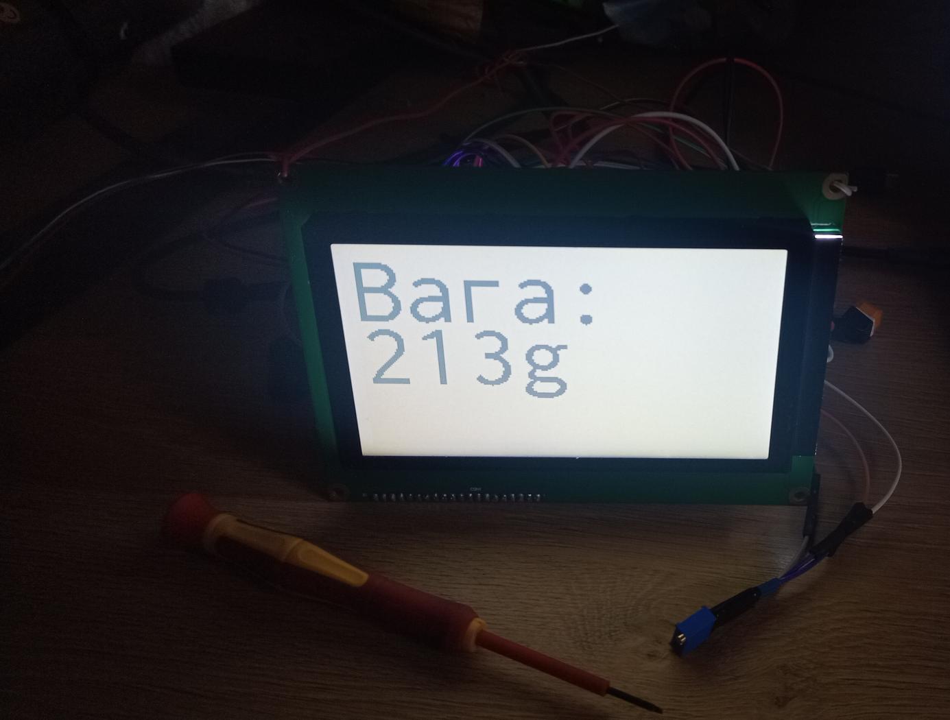

Від початку дросель і вправді був тріснутий, пошкодили при транспортуванні. Через це не працював інвертор, який мав видавати -11в на 17 пін.
Через це не відображались пікселі взагалі. Коли я від зовнішнього блока почав подавати більше напруги, на 6.9-7.0 пікселі все ж засвітились і з плати пішов дим.
Замінив дросель і транзистор (його пробило від напруги) — все запрацювало, відображається як треба.
