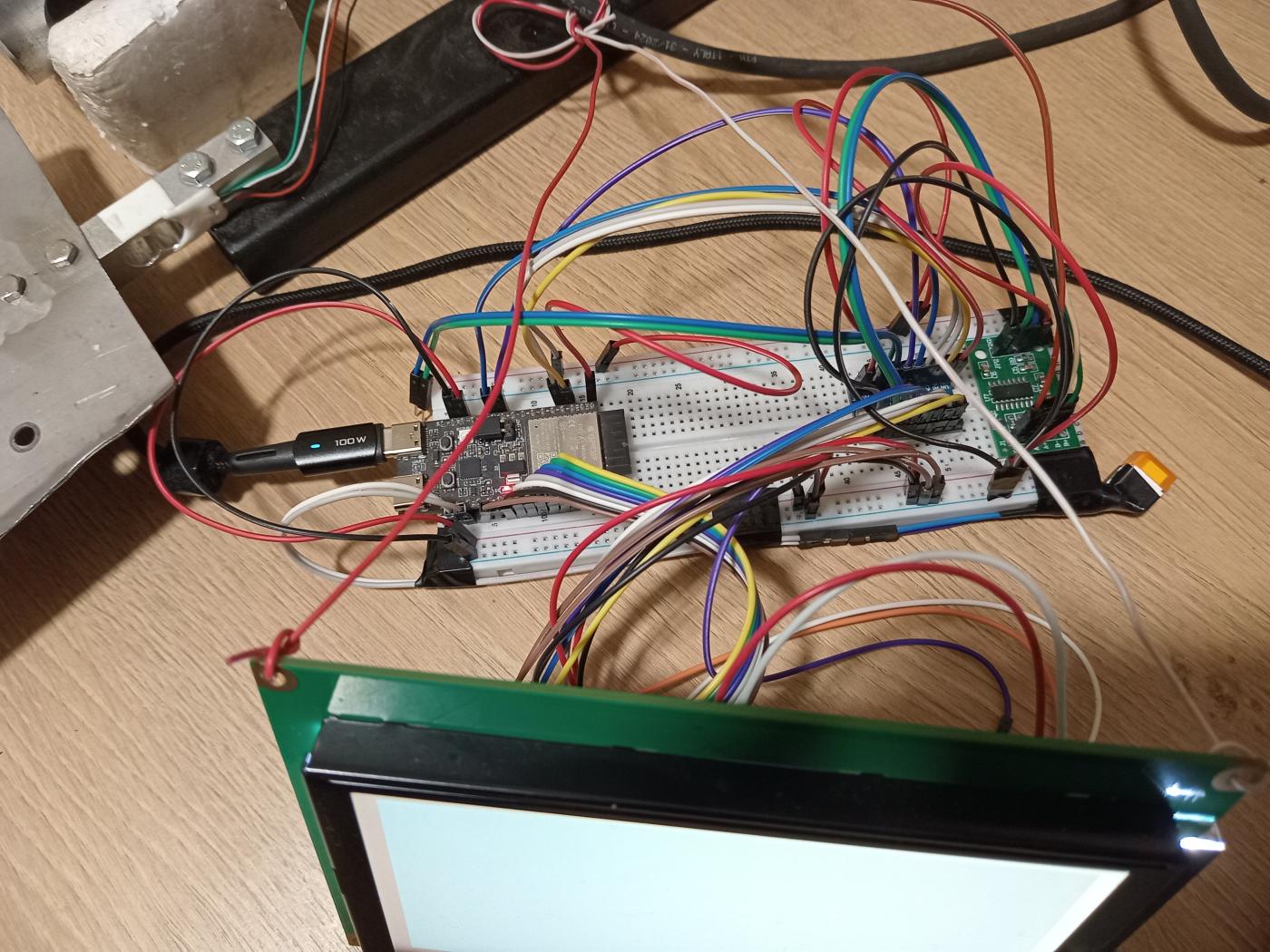

LCD 240*128 на RA6963 підключення до ESP32-C6
Вітаю.
Тільки починаю освоювати ESP32, роблю вагову систему на HX711.
Перед цим підключав дисплеї Adafruit Monochrome 1.12" 128x128 OLED (I2C) та LCD 2004 (20x4)  із адаптером PCF8574A (I2C).
Відображало нормально.
Тепер потрібно перейти на більший дисплей - WG240128B-TFH-TZ на мікросхемі RA6963 і виникли складнощі, бо він має 20 пінів.
Знайшов ПДФку по цьому дисплею, підключив, але ані через бібліотеку U8glib ані через U8g2 не працює.
Може хтось щось підкаже?
Пишіть, буду показувати схему підключення, код, фото.

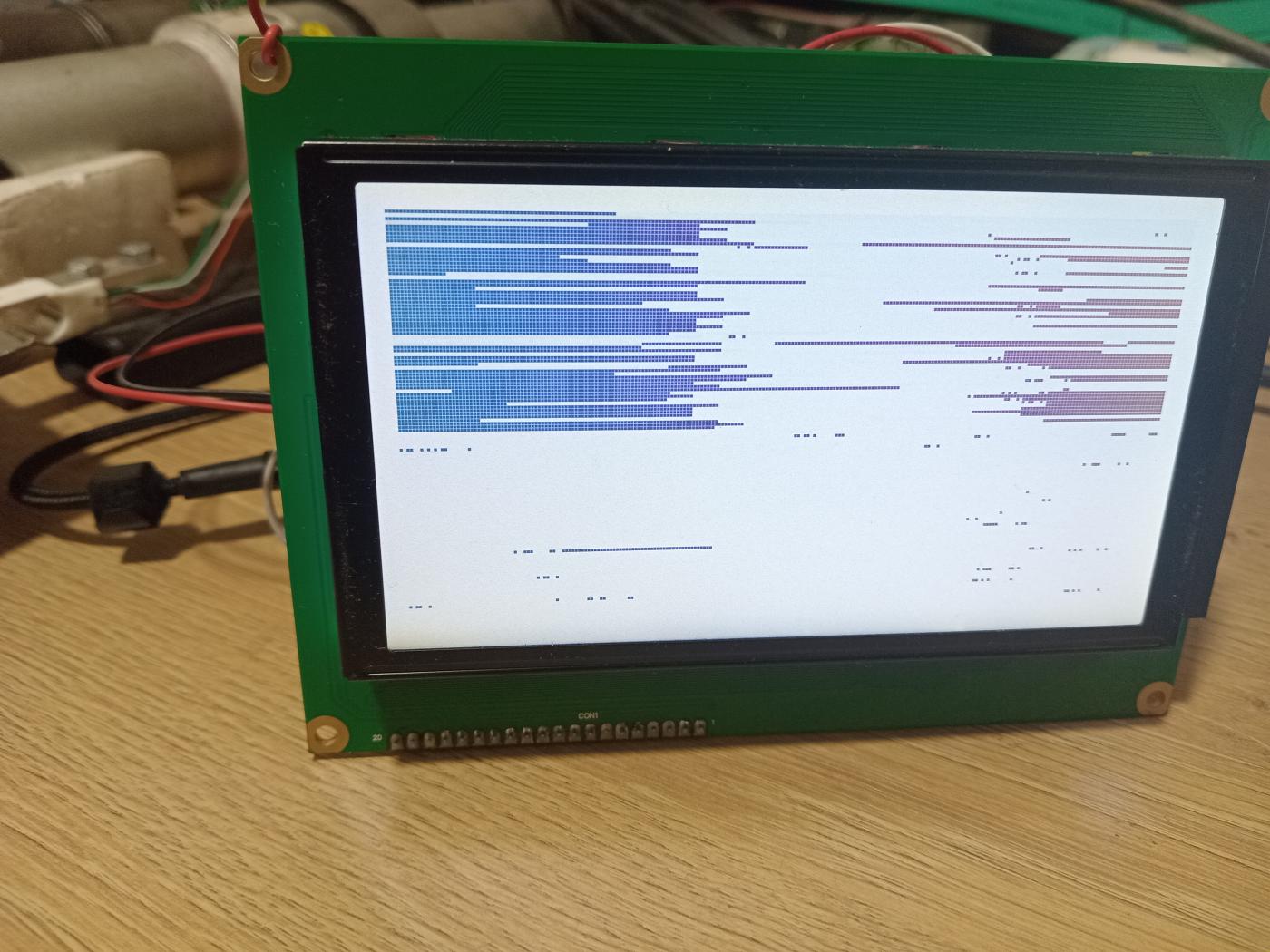

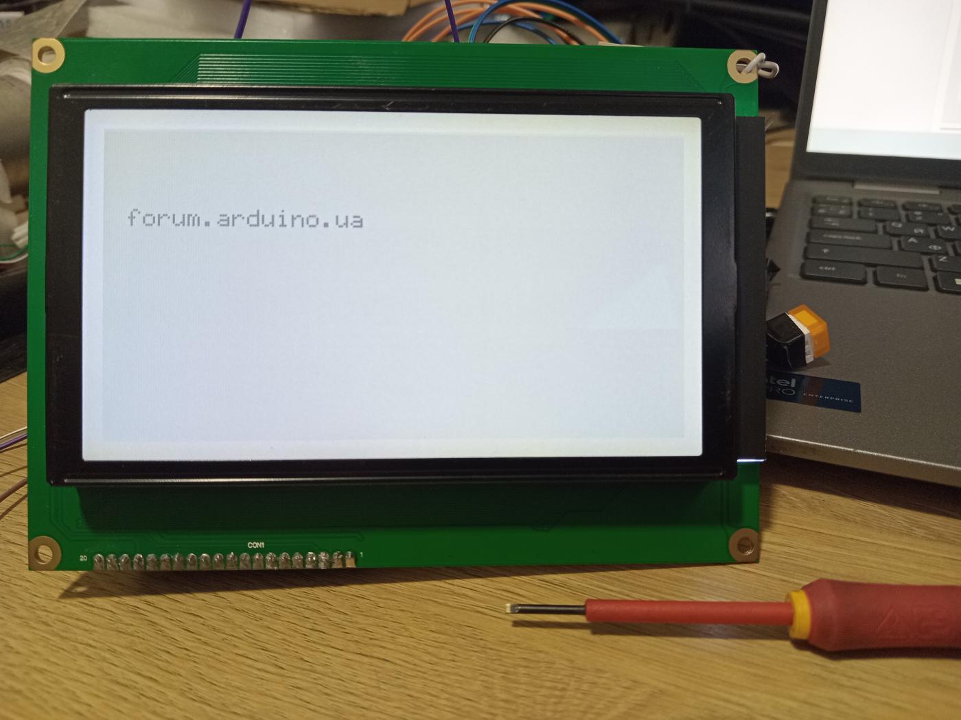

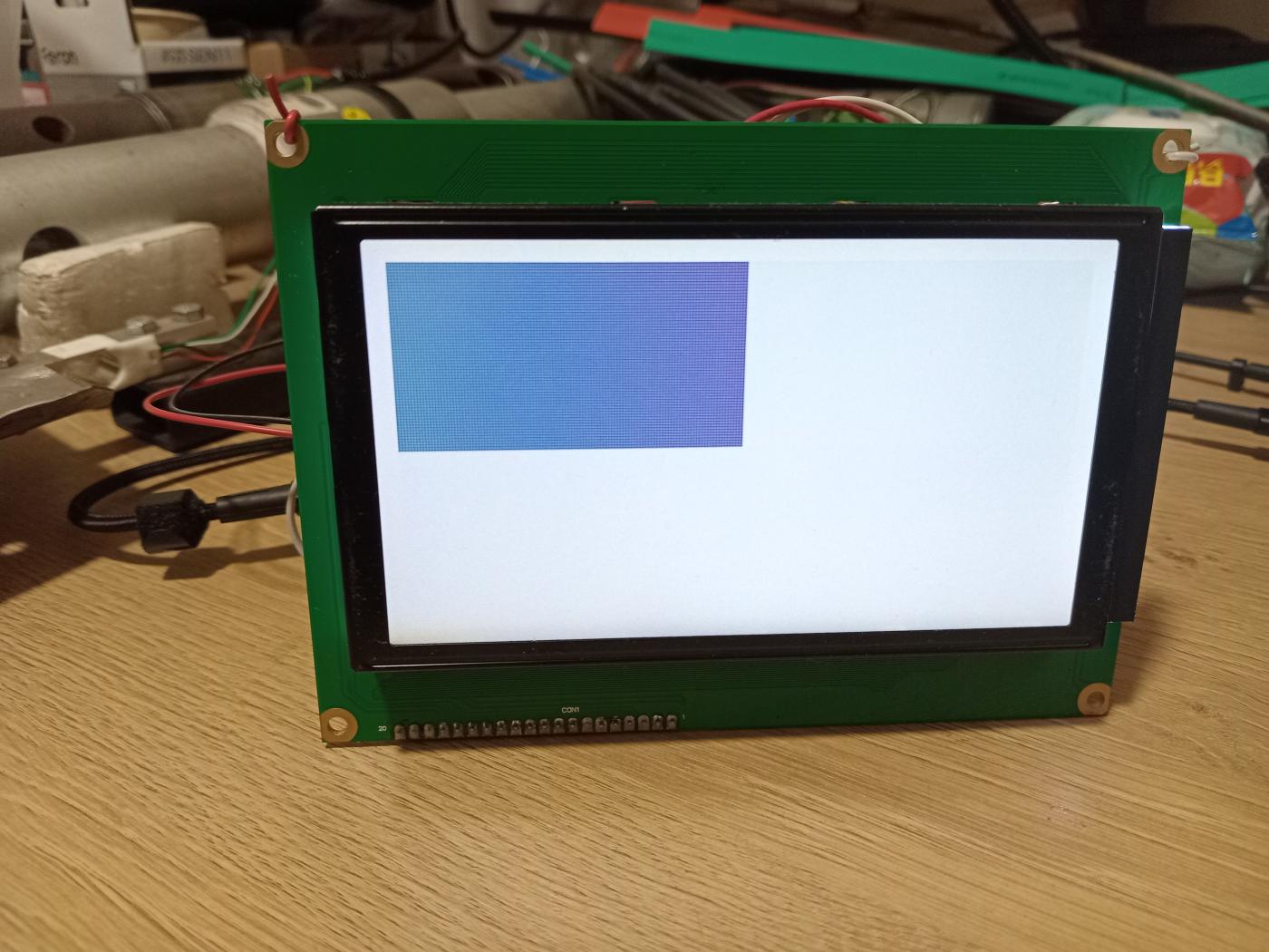

Новий день нова біда.
Дисплей працює як треба, але коли підключаю ацп, все сиплеться.
HX711 через інтерфейс I2C працював із іншими дисплеями нормально а із цим конфліктує.
Піни ацп до 2 і 3. Коли фізично відключені - працює стабільно. Підключаю - "сніжить".
pic3
pic4
pic5

FlintBMF пише:
Підключення як на схемі? У вас TXS0108E не заживлена з 5-вольтового боку (пін VB).
Хіба HX711 не може від 3.3 В працювати? У дисплея теж наче як мінімальне живлення - 3 В. Може той level shifter взагалі не потрібен?
Активний
#12 Вчора 21:26:55
jokeR
Учасник
Зареєстрований: 2024-12-12
Повідомлень: 166
Re: LCD 240*128 на RA6963 підключення до ESP32-C6
Можливо воно якось працювало на паразитному живленні, доки не підключили ще 2 піни.
Неактивний
