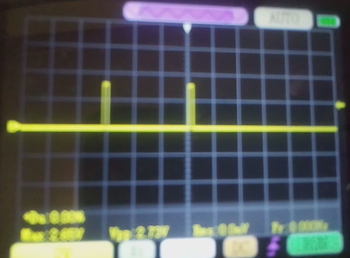

Є Arduino Pro 8 МГц 3,3В в системі радіокерування, все вже пращює, АЛЕ з  PWM сигналами - як завжди знайшлися ГРАБЛІ...
Городити щось додатково недоцільно, задумка у простоті і можливості міксувати канали керування
Сигнал "брудний" - на екрані осцилографа імпульси керування смикаються у часі, тупі китайскі серви погоджуються і на такий, а от драйвер BLDC двигуна вже посила на три літери...
По центру імпульс нормального сигналу, лівіше хибний імпульс(він по екрану біга). Скетч не додаю, я вже вирізав з основного циклу все - мікроконтролер не робе нічого окрім генерації PWM сигналу, а проблема є!!!
Библіотека Servo8Bit з ATMega32 наче не працюэ і з менеджера бібліотек не встановлюється, є ідеї як змусити Arduino Pro нормально генерувати PWM сигнал?

Дуже дивно. Показуйте що ви робите;) Бібліотека Servo вона ж на таймерах, повинно чітко працювати.
Поясніть. Можна в пошту, якщо що.

Уточніть, Pro / Pro Mini з Atmega328P чи Pro Micro з Atmega32u4?
AS31979 пише:
Так покажіть же. Тим більше, у вас там ще якесь міксування каналів. Ви на увімкненому PWM реконфігуруєте піни, чи що?
AS31979 пише:
Найкращий варіант - не використовувати фреймворк ардуіно, а програмувати таймер напряму.
