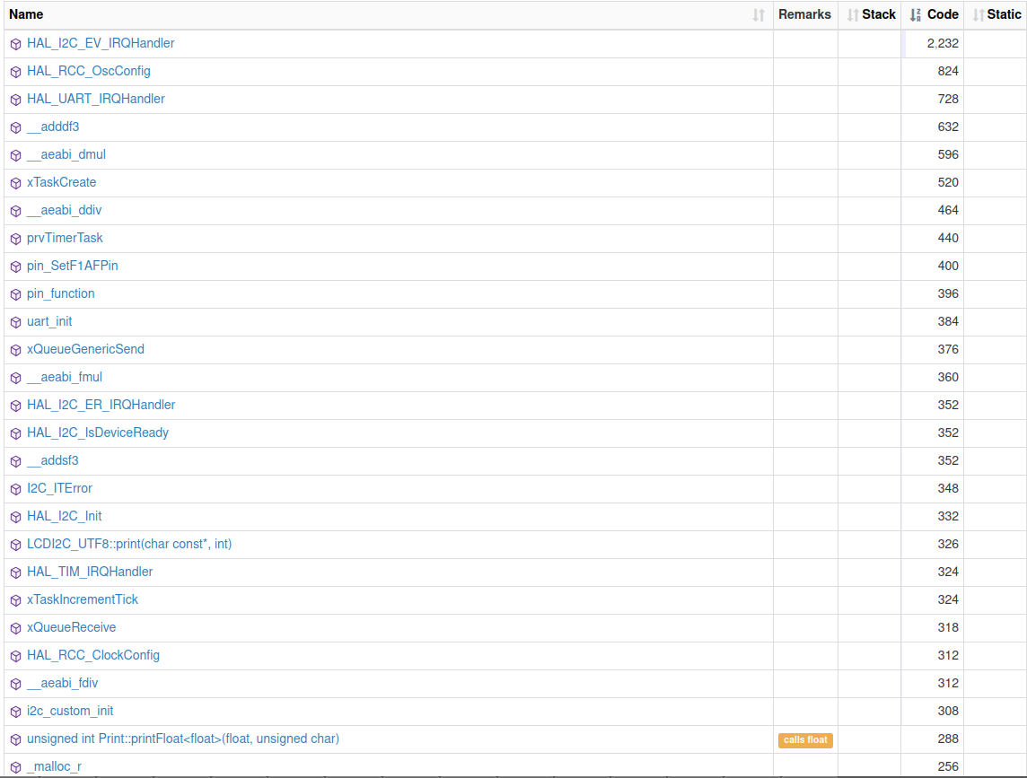

Оце заходився зробити нагрівач з текрмостабілізацією. Нічого складного: термопара з датчиком MAX6675, LCD дисплей 1602, енкодер, симистор. Замість контроллера взяв stm32f103 - китайську blue pill. Всередину - freertos (красиво ж wink ). Готові ардуїнівські ліби зручно.. Х%%к-х%%к і в production wink І воно все разом - упсь, не влізло sad Штош, взяв тулзовину puncover, дивлюсь куди ділось 32к флешки.
Я так розумію, дуже багато місця зайняла float математика, яку притягнула з собою ліба термометра (_adddf3, __aeabi_dmul і тому подібне). Але абсолютний рекордсмен - HAL (HAL_I2C_EV_IRQHandler, HAL_RCC_OscConfig,HAL_UART_IRQHandler). Без HAL мабуть буде незручно. freertos - помітно. Страшні ардуїнівські функції десь в кінці.
Можна, звичайно, трохи побайто%%битись, переписати лібу без float. Або без freertos обійтись. Чи взяти інший фреймворк спробувати. Що порадите?

jokeR пише:
А objdump що показує? Окрім .text є ще секції .data та .rodata.
Наприклад, дисплей хоч і символьний, але бібліотека може тягнути кастомні бітмапи для завантаження в CGRAM.
jokeR пише:
Їх може і який-небудь snprintf() притягнути.
jokeR пише:
Так це мабуть ардуінівська Wire. Вона дурна.
UPD: сама по собі HAL_I2C_EV_IRQHandler() в stm32f1xx_hal_i2c.c монструозна. Не розумію, навіщо імплементувати і master, і slave mode в одному місці одночасно.

Концепція rtos сподобалась, вирішив спробувати на чомусь простому wink Зручніше ніж ардуїнівський суперцикл - окремі ізольовані таски. Управління симістором по Брезенхейму окремо, регулятор окремо, дисплей окремо. Але розмір не радує.
Так то без float все помістилось. Правда цілочисленний PID регулятор може спрацювати не так як хочеться, спаяю, подивлюсь.
Походу так. І походу притягнув її дисплей з i2c.

jokeR пише:
Зручніше ніж ардуїнівський суперцикл - окремі ізольовані таски. ... Але розмір не радує.
А ще окремий стек в RAM для кожної задачі. Та й цикл воно, наскільки бачу, все одно крутить, тільки пустий.
Логіку ізолювати можна і без RTOS. То якщо задачам пріорітети потрібні, тоді має сенс. Ну то таке.
jokeR пише:
Fixed point? Для вашої задачі, думаю, точності має вистачити.
jokeR пише:
Якщо в самому HAL так інтерфейс до I2C реалізовано, то воно і напряму, без Wire, буде здорове. Я би пошукав альтернативні імплементації, щоб без slave mode. Якщо нема, то можна й HAL'івську імплементацію трохи порізати. Але там окрім I2C іншого болота теж вистачає.
Також можна спробувати зібрати з LTO (build_flags = -flto). Але не факт, що успішно злінкується без танців з бубном.
Схоже на те. Жодного ifdef я не побачив.
Походу тут дилема. Або крос-платформне Arduino - більш-менш однаково працює будь де. І лібу знайти можна під що завгодно. Зручно. Але жирне. Або закопуватись в stm32-специфічні фреймворки. Як мінімум для дисплея з i2c ліба під cmsis існує wink

jokeR пише:
Можна відмовитись від ардуіно фреймворка і збирати прямо з FreeRTOS. Звісно, бібліотеки, що використовують ардуіно-специфічні API, доведеться або адаптувати, або замінити, або реалізувати самому.
Але жирне.
Жирне воно буде в будь-якому разі. 32 кілобайта на 32-бітній архітектурі - це не ті ж 32 кілобайта на 8-бітній.
jokeR пише:
Доречі, хіба у 1602 дисплея рідний інтерфейс - I2C? Там же мабуть HD44780 і екстендер типу PCF8574. Якщо підключити через рідний інтерфейс, то не потрібно ні Wire, ні I2C HAL. Датчик MAX6675 на SPI же наче б то.
