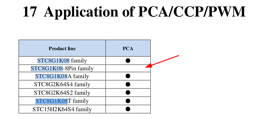

Ну, в atmega таймер вміє рахувати від 0 до N, і в нього є регістр, в який можна записати М і отримати апаратний PWM. А у stc8 таймер рахує від N до 0xffff, і все wink так то вивернутись можна, але результат не дуже подобається.
Хіба? З цим сімейством зовсім не знайомий, але при швидкому погляді у 1177-сторінковий даташит зустрічаються згадки про auto-reload register для PWM-таймера.

Так то воно так, але саме в цьому чіпі воно не прикручене
