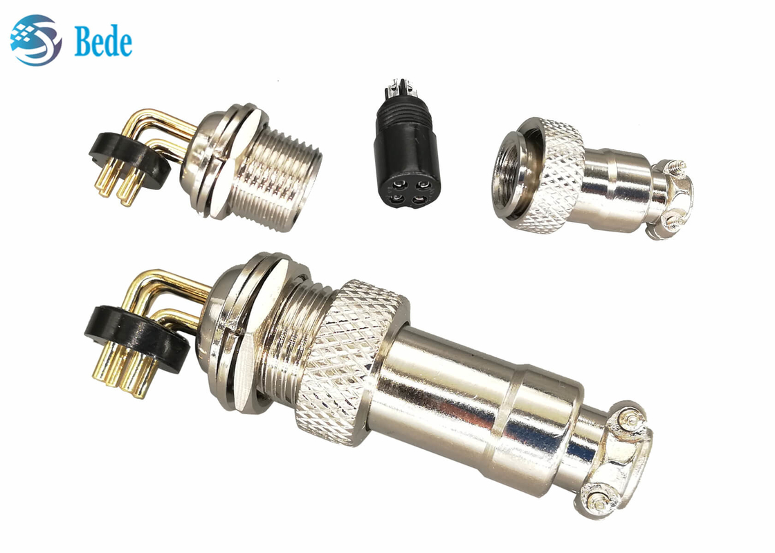

Ще є так звані "авіаційні" розʼєми GX (найменший, здається, GX12 - під отвір 12мм), з різною кількістю пінів. Є і кутові на плату/корпус:
pl155031599-right_angle_gx12_3_pin_connector_pcb_soldering_90_degree_pins_3a_200v.jpg
