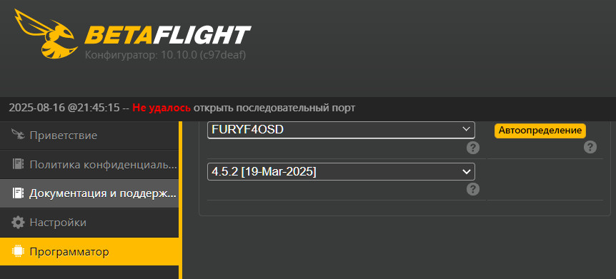

Бетафлай - пише, що нема зв'язку з контроллером.

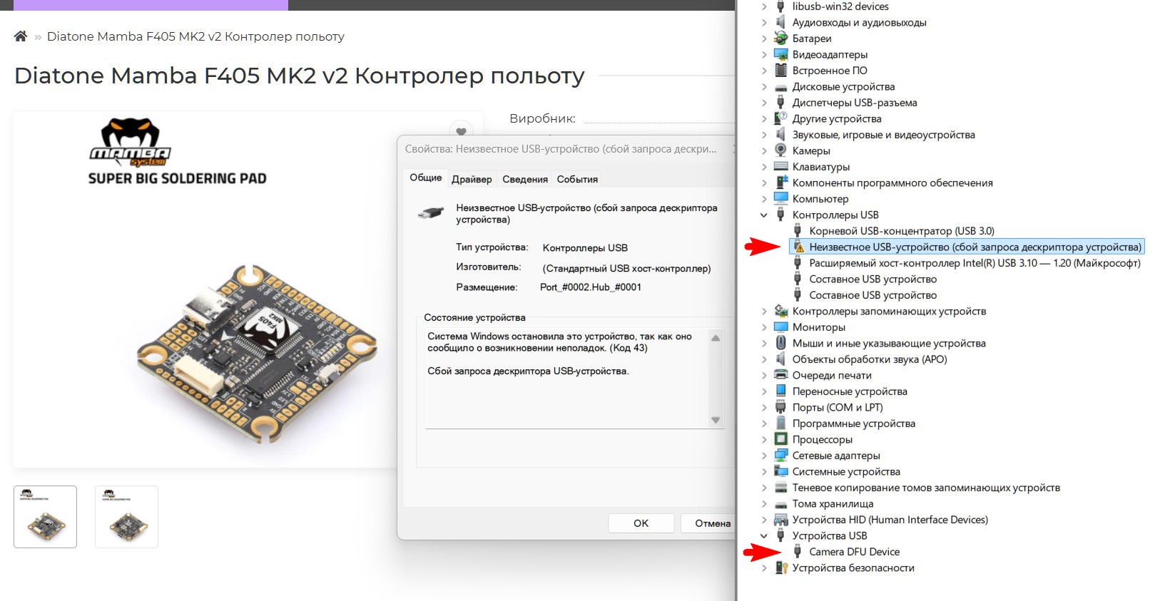

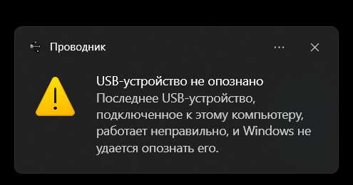

При підключенні контроллера пише що
https://forum.arduino.ua/img/members/1477/1111111.jpg
При підключенні зʼявляються обидва девайса, "Camera DFU Device" та це "Неизвестное устройство"? Не дуже зрозуміло, чому воно в одному списку з хабами.
Зазвичай неможливість прочитати дескриптор означає апаратну проблему з USB: кабель, розʼєм, живлення, електромагнітні наводки і т.п.
