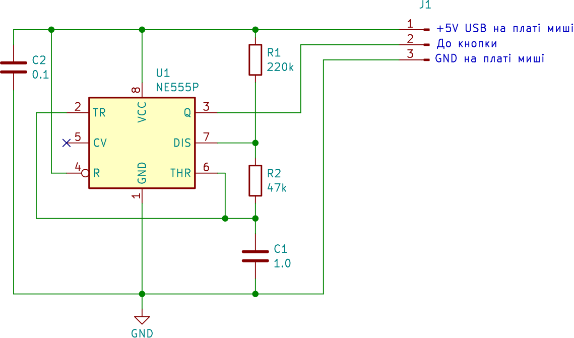

#12 2025-06-02 22:28:13
dimich
Учасник
Зареєстрований: 2023-12-01
Повідомлень: 810
Re: Натискання кнопки через Arduino
Ось знайшлась у мене Lenovo Thinkpad Laser Mouse, модель MOC9ULA. Кнопки замикаються на землю, напруга підтяжки 5В, струм замкненої кнопки біля 40 мкА.
Зібрав на макетці таку схему: clicker.png
Підключив. Клікає аж бігом.
Неактивний

dimich пише:
Зібрав на макетці таку схему: https://forum.arduino.ua/img/members/3697/clicker.png
Дуже вам дякую за допомогу!
