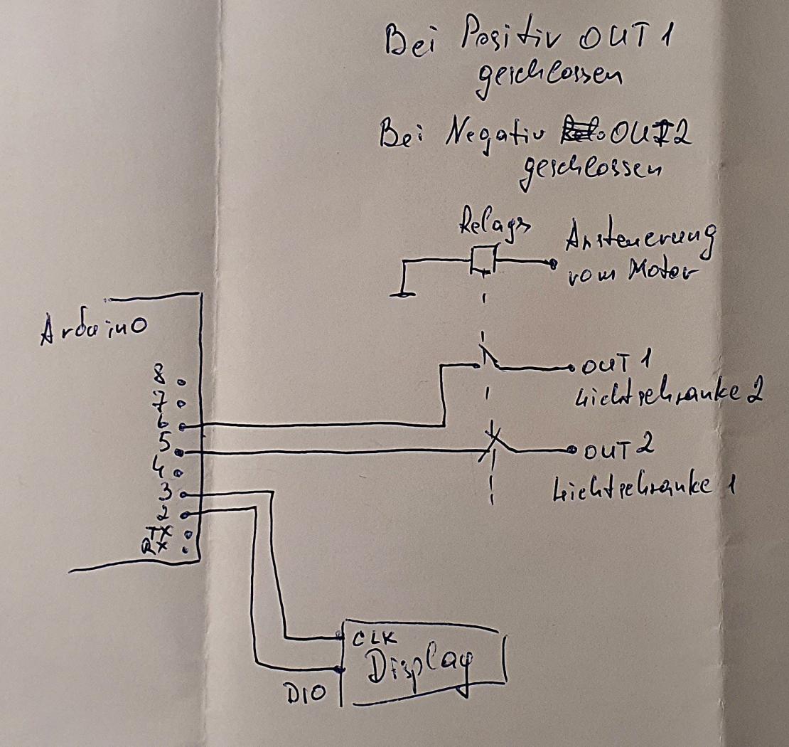

jokeer пише:
Ну, я вам не вірю wink але якщо ваші датчики дійсно так працюють, як ви стверджуєте, беріть той кусок коду що я нашкрябав. Для другого датчика так само, але counter --
Я попередив, за кожний оберт спрацюють обидва датчики по черзі, і лічильник не поміняє значення.
Світловий бар'єр 1 - OUT 1
Світловий бар'єр 2 - OUT 2

Для реалізації лічильника обертів із моторчика CD-ROM і виводу на TM1637, спершу переконайся, що мотор дає чіткі імпульси — краще використовувати енкодер. Підключи його до цифрових пінів, наприклад D2 і D3, і відстежуй зміну станів для визначення напрямку. Лічильник має інкрементуватися або декрементуватися, переходити з 9999 на 0000 і навпаки. Для скидання — окрема кнопка на піні, яка обнуляє значення. Використовуй бібліотеки TM1637Display та Encoder.

Беремо оптопару з опто мишки
Принцип роботи: Кулко з прорізами обертається між ІЧ-випромінювачем та приймачем оптопари.
При кожному проходженні прорізу сигнал на піні змінюється (LOW - HIGH).
Вважаємо кількість імпульсів.
За замовчуванням: 1 імпульс = 1 проріз. Але нам потрібно: 1 оборот = N прорізів > калібрування.
Встанови через Arduino IDE > Скетч > Підключити бібліотеку > Керувати бібліотеками:
TM1637Display (автор: avishorp)
Як калібрувати:
Запусти пристрій. Повертай колесо рівно один оборот. Натисніть кнопку "Калібрування" - екран покаже "CAL". Зроби один повний оборот. Знову натисніть "Калібрування" - пристрій запам'ятає кількість імпульсів за оборот.
Або два датчики Холла, зсунуті по колу на 1/4 кроку між магнітами → вийде квадратурний сигнал.
Варіанти:
    Один магніт + два датчики - зміщені на 45-90 ° механічно
#include <TM1637Display.h>
