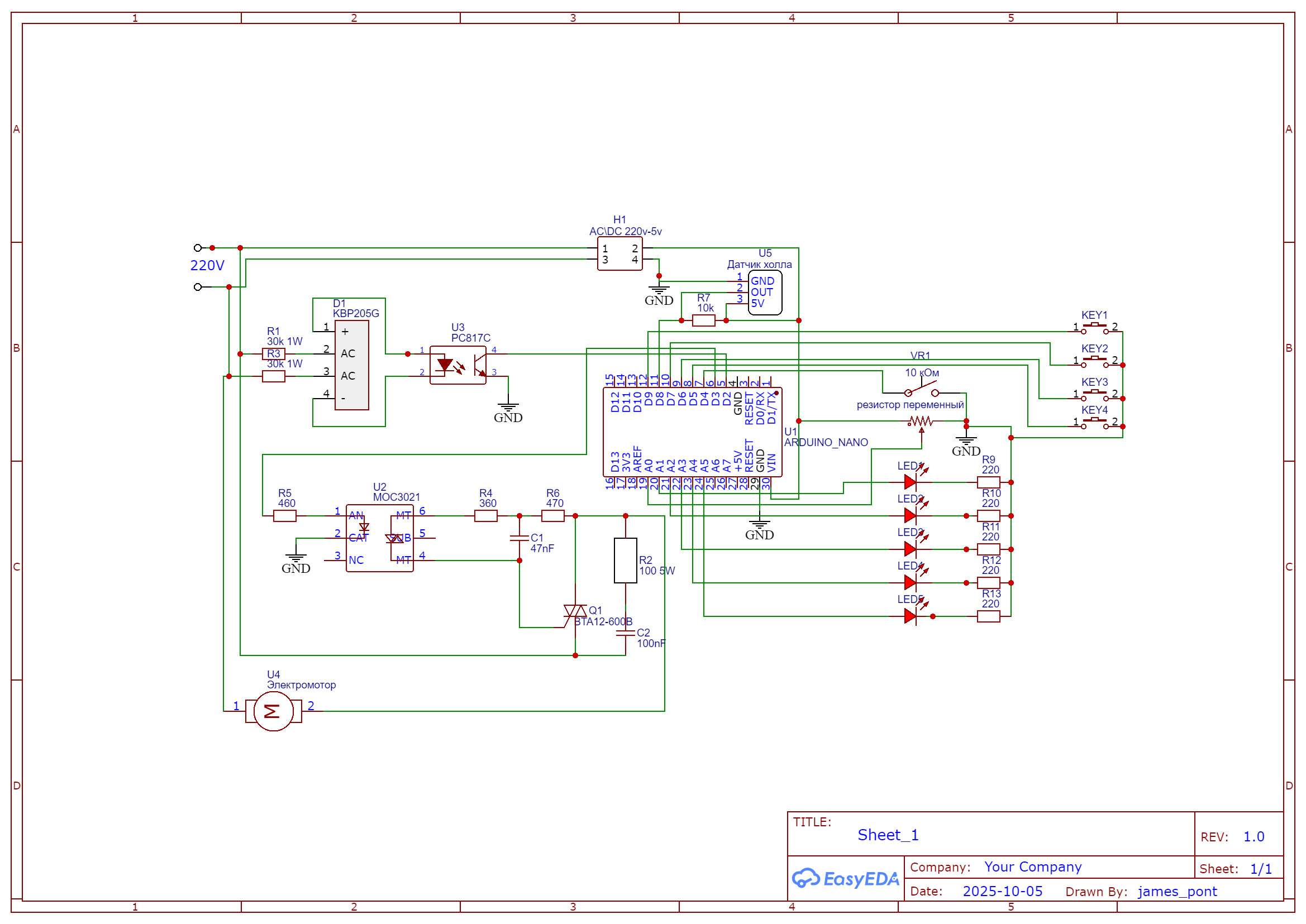

Кухонний комбайн на базі ардуїно. Потрібна допомога.
Доброго дня. Дістався мені непоганий кухонний комбайн profi cook pc km 1004 але з нюансом згоріла плата керування. Так з'явилася ідея відновити з допомогою ардуїно нано. За базу вирішив взяти код від ПІТ регулятора так як вже з заводу двигун має датчик холла.
const int obMin = 200;          //ввести минимальные обороты
const int obMax = 9000;         //ввести максимальные обороты
const int kImp = 60;          //ввести кол-во импульсов на 10 оборотов
const int minzn = 120;           //  минимальное значение симмистора на котором начинается вращение.
const int ogrmin =  70 ;         // ограничение симистора на минимальных оборотах.
const int mindimming = 80;        //значение симистора при закллинившем станке (первоначальный импульс)

Тільки залишилось додати п'ять кнопок з вілповідними програмамми, але щось не виходить.

Із схемою теж непогано wink
Ще хороша ідея - синхронізувати все з частотою мережі. Піднімати прапорець по interrupt і крутити далі бізнес-логіку з кнопками і всим іншим. Тоді не треба запам"ятовувати мілісекунди для кнопок, можна рахувати 100-герцові тіки. І за analogread можна смикати рідше. Це ж регулятор обертів, так? Ви ж не крутите його 3000 обертів за хвилину?

#6 2025-10-06 19:32:17
James_Pont
Учасник
Зареєстрований: 2025-10-04
Повідомлень: 8
Re: Кухонний комбайн на базі ардуїно. Потрібна допомога.
Неактивний
#7 2025-10-06 19:35:06
James_Pont
Учасник
Повідомлень: 8
Швидко зробив, трохи було часу обмаль.

#8 2025-10-06 20:30:15
jokeer
Гість
Ну, все правильно, питань ніт wink Всі рекомендації в силі. Конденсатори на живленні є, але на схемі не показані, правда? Ще непогано задіяти watchdog.
#9 2025-10-06 21:10:22
James_Pont
Учасник
Повідомлень: 8
Так є. Не став заморочуватись
jokeer пише:
Неактивний
