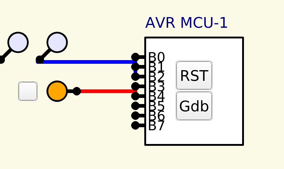

Щось цей simutron якийсь дивний.
Лінії малюються якось мимо пінів, підключитись куди хочеться не виходить..
Та виглядає як творчість шкільного гуртка smile Ледве допер, що якщо файл прошивки оновився, весь застосунок потрібно перезапускати і відкривати проект заново. Бо він завантажує файл прошивки не кожний раз при старті симуляції, а тільки один раз. І автоматичний запуск симуляції при старті бісить. Таке, можна викидать  hmm
