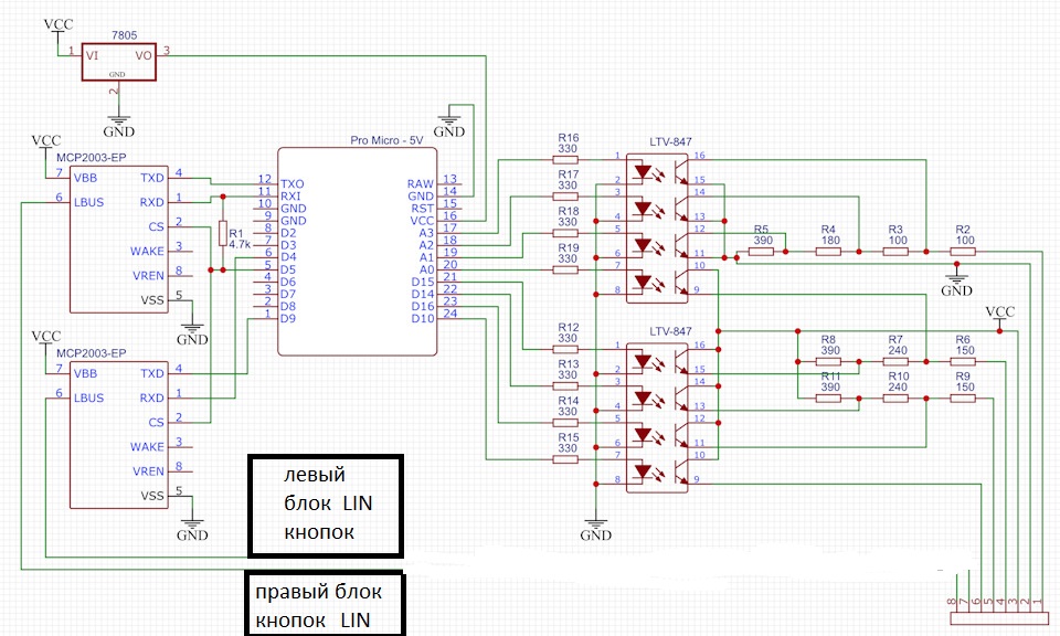

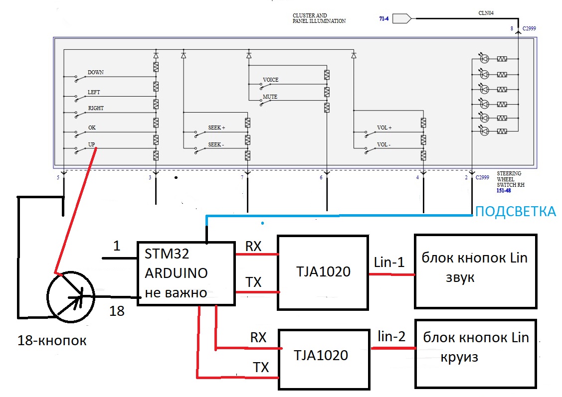

Глобальна ідея мені зрозуміла: замість Старого Руля з резистивними кнопками підключити Новий Руль з інтерфейсом LIN. Потрібен девайс - адаптер, який з одного боку буде LIN master і опитуватиме кнопки на Новому Рулі, з іншого буде емулювати замикання кнопок через резистори для бортової системи. Тобто є дві незалежні підзадачі: 1) отримання стану кнопок по LIN, 2) емуляція натискання резистивних кнопок.
Незрозуміло, з чим саме виникла проблема і в чому полягає питання. Також не дуже зрозумілі деталі.
vanya82111 пише:
Схема в сірому прямокутнику зверху - це ваш Старий Руль, так? Це його точна схема? Там чотири окремі секції кнопок, скоріш за все потрібно емулювати всі чотири. Номінали резисторів у кожній секції вже відомі? "18-кнопок" значить, що в першій секції не 5 кнопок і 6 резисторів, а 18 кнопок і 19 резисторів, чи як?
Як розумію, транзистор там намальований суто умовно, бо скоріш за все 5-й пін має підключатись до мінуса, але це не точно. Доречі, яка напруга там подається на ці кнопки з бортової системи?
Також бачу два блоки кнопок LIN - їх в новому рулі фізично два? І в кожному блоці LIN-трансивери (TJA1020), і в кожного окремий інтерфейс UART? Чи це ви тільки хочете поставити два LIN-трансивера і вивести два UART'а? Має бути достатньо одного, якщо тільки нема конфлікту ідентифікаторів.
На схемі є і старий руль, і новий, а де керуючий сигнал у бортову систему?

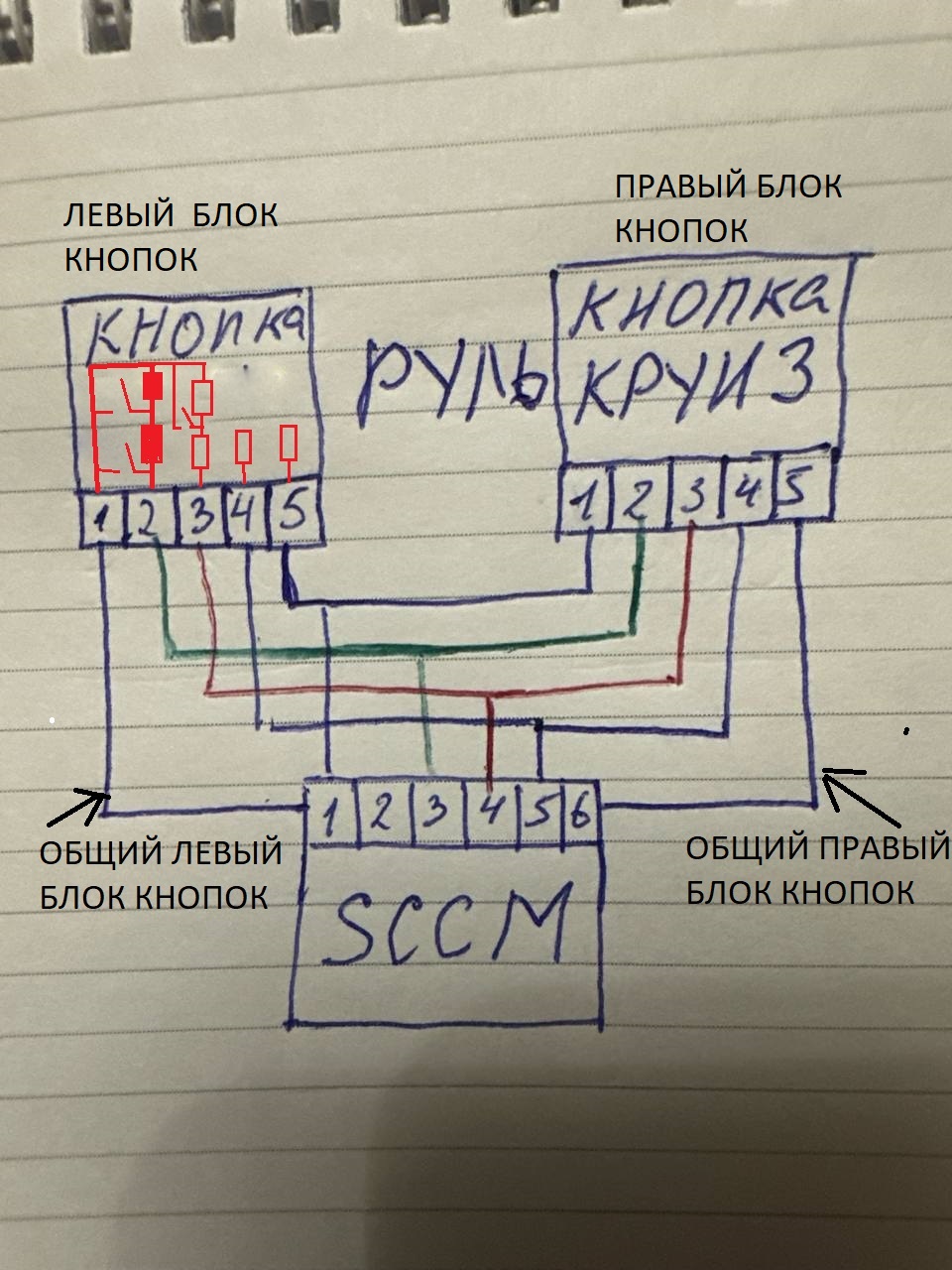

mini_122.jpgdimich .
1-Глобальна ідея  вам зрозуміла точно краще не описати:)
2-З чим виникла проблема,--з тим що я навіть не вмію зажигати ржб светодіод ардуіно.
3-Схема в сірому прямокутнику зверху-це реальна схема  лівого блока резистивних кнопок старого руля  форд,,такаж  точно і правого схема правого блока кнопок.(
4- 4 секціі лівого блоку кнопок і правого блока  паралельні ,общий різні канали на фото так.
5-Номинали резисторів відомі
6-9 кнопок лівий блок ,9 кнопок правий блок=18кнопок
7-Ну типа 18кнопок 18 транзисторів чи оптозборка,яка буде замикати просто на общий,при цьому не треба знати ні номінали резисторів і тд,а мати 18канал аналогових виходів,я так чисто думав легше. Аналог вихід це саме просте навірно:)
8-Напруга незнаю ну точно не 220вольт шутка,яка різниця чисто цікаво?можливо 10вольт не помню заміряю .
9-Вновому рулі два фізично блока кожен мае свій LIN. лівий блок мае свій LIN ID-10 DLS- 8  сорость 10400 підсвітка реагуе на кнопки(кроме двох телефон вкл викл) ,правий  блок кнопок свій LIN ID 22 DLS- 8 скорость 19200 індифікатори вроді різні підсвітка не працюе,реагують всі кнопки в програмі,але йде постояяно відлік на двух цифрах
10-На схемі є і старий руль, і новий, а де керуючий сигнал у бортову систему?не зрозумів який сигнал smileДля чого сигнал так це не шатл ,не буран, smile  не Starship мене  на Марс не треба відправляти smile  (Кнопки резистивні переходять в кан але  сюди нам навірно не треба:) адаптер лин в кан говорять даже простіше, у мене на столі блок і кнопки форд реагуть в САН але по по цьому ж кану поворотник  фари и тд. mini_OROA13_20250528-0223.jpg
це схема рідного форд
а це скачав з интернета схоже хтось робив smile
