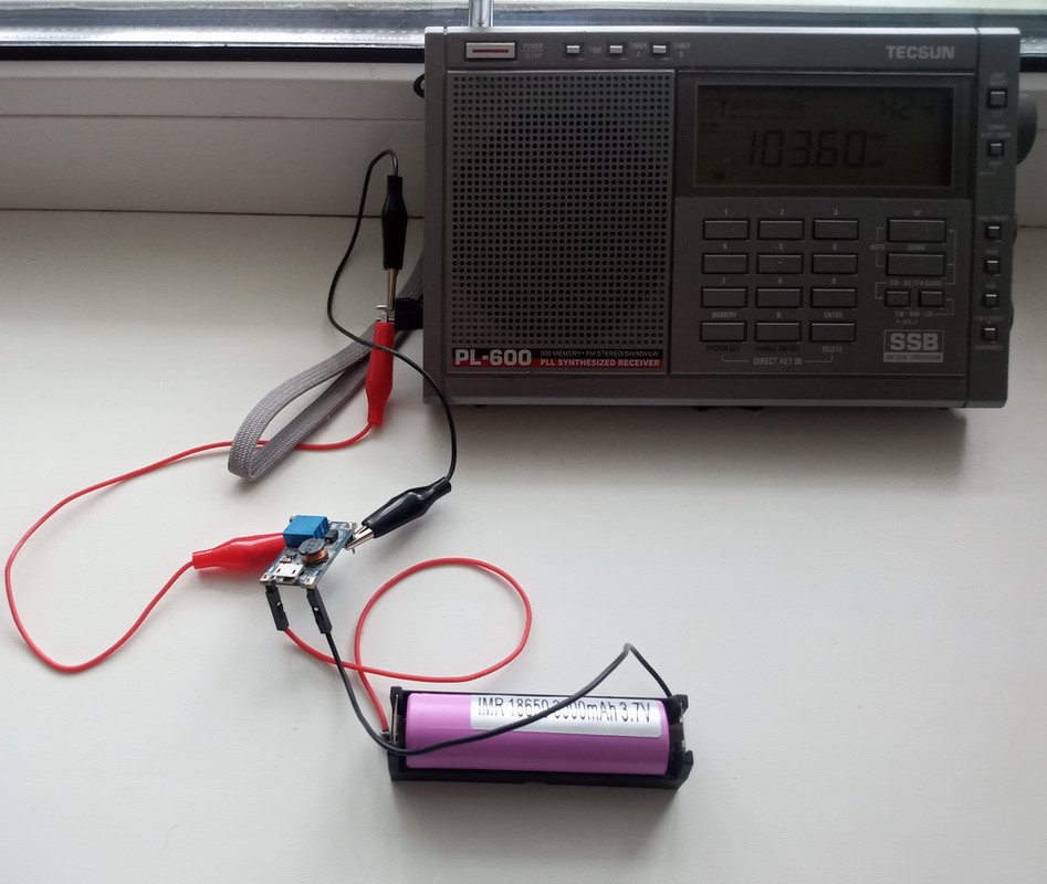

Дабы не скучать во время отключений электричества я запитал свое радио от аккумулятора 18650 через повышающий преобразователь (https://arduino.ua/prod2546-preobrazova … b-razyomom).
И все бы ничего, но если радио работает от батареек, то качество звука идеальное - никаких посторонних шумов или потрескиваний, а вот если через преобразователь, то явственно слышен фоновый шум, а некоторые станции вообще невозможно слушать.
Мне кажется, что это преобразователь дает наводки и прошу совета - как их побороть?

Спробуйте підпаяти на вихід кемічний конденсатор 0.1 мкф та електроліт на 470-1000 мкф, можна також индуктивність додати.
Согласен, преобразователь действительно шумит. Фильтр высоких и низких частот на конденсаторах должен помочь.
