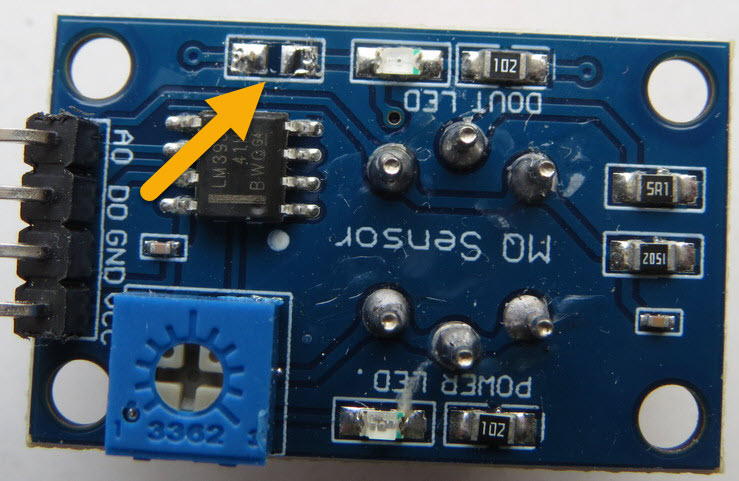

Щойно побачив на фотографії модуля 2 світлодіода (один мабуть - індикатор живлення) і від одного з них ще якийсь резистор 10 кОм невідомо куди, якого нема на тій схемі з інтернета. Так що та схема не зовсім відповідає модулю.
@Валентина, варіант з діодом має працювати в будь-якому разі (як мінімум не нашкодити). А от варіант з модифікацією плати датчика - випайкою світлодіода чи перерізанням доріжки, і підключенням напряму - може призвести до перевищення допустимої напруги на піні контролера.
Вихід DOUT цього модуля навіть складно класифікувати: це не Кустуріца і не Грінуей не пуш-пул і не "чистий" відкритий колектор, навіть як він і куди підтягнутий - невідомо. Без точної схеми модуля вигадувати варіанти узгодження з 3.3-вольтовою логікою можна, але не треба.
Активний

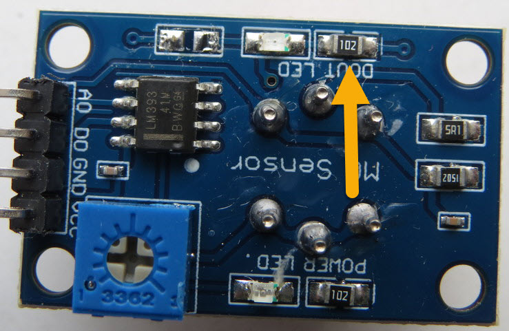

Випаяла саме той резистор «103».
Результат наступний.
Без підтягуючого резистора, на піні датчика: 3,6-4в
З резистором(10кОм): 3,36-3,4в
При нульовому значенні на піні: 0,34-0,4в.
Ніби дослід пройшов успішно, але мене бентежить напруга 3,4в.
Номінальний робочий діапазон напруги логічних рівнів I/O для ESP8266 становить від 3,0 В до 3,6 В. Напруга 3,4 В знаходиться в межах цього розширеного, але все ж таки допустимого робочого діапазону, але якщо можна порадьте як понизити напругу до 3,3.

Валентина пише:
Схоже, у вас модуль з такою схемою:
Якийсь "Flying-Fish". Тільки там датчик MQ-2. А у вас?
Випаявши той резистор 10k ви перетворили його в такий модуль як на попередній схемі, від якої ми відштовхувались.
Доречі, входи другого компаратора, який не використовується, кудись підключені чи просто тіліпаються у повітрі?
Валентина пише:
При цьому DO модуля нікуди ж не підключений? З резистором, якщо він підтягуючий, там мала би бути напруга живлення, тобто 5 вольт.
Валентина пише:
При наявному резисторі 10кОм напруга 3.4 В там взагалі незрозуміло звідки.
Валентина пише:
Або: діод Шотткі та підтяжка зі сторони NodeMCU до 3.3В (можна внутрішня).
Або: прибрати будь-які підтяжки на модулі датчика (10кОм та світлодіод чи його резистор 1кОм) і вихід компаратора на NodeMCU напряму. Зі сторони NodeMCU підтяжка 3.3В (можна внутрішня).
Або: інші варіанти зі статті по посиланню у попередньому пості. Там розписані і принципи роботи, і переваги та недоліки кожного варіанта.

У мене ось такий  датчик MQ-3. Купувала його саме тут. Виглядає він так само як на картинці, такий самий помаранчевий, але є відмінності. На помаранчевому цоколі відсутній напис MQ-3, і на платі написано "Flying-Fish".
Який під цокольом датчик?? сподіваюсь, що MQ-3.
D0 датчика під’єднаний до 3,3 вольт на Nodemcu через резистор 10 кОм.
Про компаратор нічого не скажу, не знаю куди дивитись, щоб відповісти на ваше запитання.
dimich пише:
Там стабільно 3,36в. Пару раз стрибнуло до 3,4 я і округлила в більшу сторону. Напевно лишу як є, сподіваюсь це не критично.
Остання редакція Валентина (2025-11-10 18:42:43)

Валентина пише:
На картинці схеми не видно, по картинці можна тільки здогадуватись. Для вирішення задачі потрібна схема.
Валентина пише:
Тоді не дивно. Підтяжка на датчику разом з цим резистором утворює дільник напруги між 5В та 3.3В. Причому у верхньому плечі нелінійний елемент - світлодіод.
Випаяйте той світлодіод або його резистор 1кОм, і буде вам щастя. Буде "чистий" відкритий колектор, який можна підтягувати до 3.3 В і безпечно підключати напряму до цифрового піна.
Валентина пише:
Мультиметром в режимі продзвонки визначити, куди який вхідний пін LM393 підключений (2, 3, 5, 6 піни). Ну то вже як хочете. Просто якщо входи компаратора, що не використовується, "висять" в повітрі, це може призвести до небажаних ефектів.

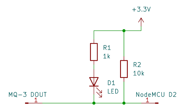

Валентина пише:
Достатньо просто випаяти цей резистор і тоді на D0 датчика буде рівно 3,3в?
Майже так. Вихід D0 буде виходом компаратора - відкритим колектором. Коли компаратор видає "нуль", вихід замикається на землю. Коли компаратор видає "одиницю", вихід має високоімпедансний стан (Hi-Z). До якої напруги підтягнете, така напруга там і буде.
Валентина пише:
Світлодіод нажаль перестане працювати, але без нього можна і обійтись.
Так, цей перестане. Якщо хочете хардварну індикацію стану, можете підключити інший світлодіод від живлення 3.3 В:
diode2.png.

#68 2025-11-11 09:22:08
Валентина
Учасник
Зареєстрований: 2023-11-15
Повідомлень: 56
Re: Під’єднання 5-ти вольтового датчика до NodeMCU
Результат 0,2  - 3,29
