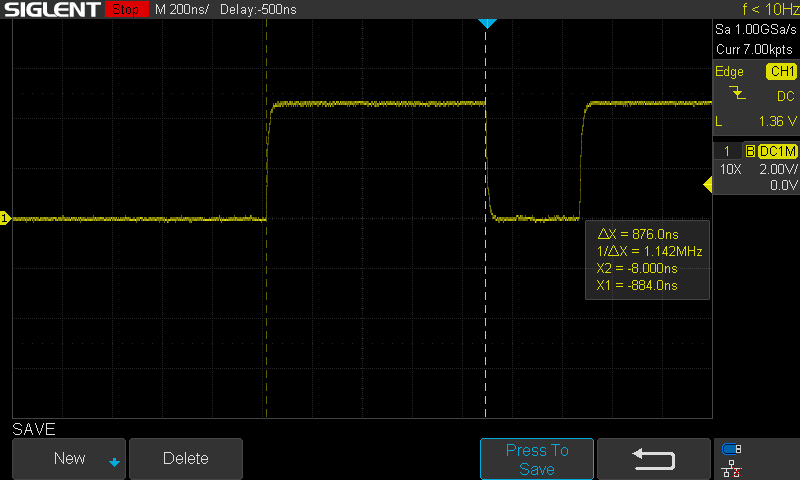

#18 Вчора 18:46:13
dimich
Учасник
Зареєстрований: 2023-12-01
Повідомлень: 516
Re: WS2812B і кольори
Не знаю, що ви там компілюєте, на чому запускаєте і чим міряєте.
Ось ця програма:
#include <FastLED.h>
CRGB leds[8] = { 0 };
void setup()
    FastLED.addLeds<WS2812, A3, GRB>(leds, sizeof(leds)/sizeof(*leds));
    leds[0] = CRGB::White;
    FastLED.show();
void loop() {}
з FastLED у поточному стані гілки master на Pro Mini 16 МГц видає чесні 875 нс для TH:
Те ж саме з WS2812B, що не дивно, бо для FastLED це один і той же контролер.
Ось така смужка світиться нормально, без всяких артефактів.
