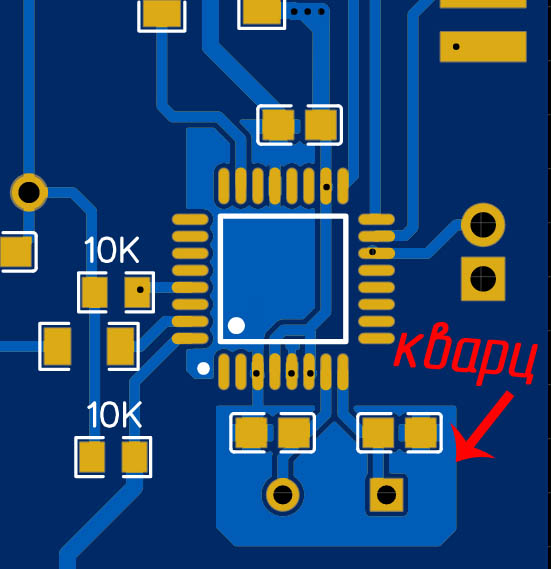

Прокоментуйте будь ласка разводку під кварц
Вітання спецам!
Хочу запустити пробну партію проекту.
Хто має багатий досвіт по проектуванню друкованих плат,
прокоментуйте будь ласка розводку під кварц 8мгц + 2 конденсатори
чіп атмега8а au
Треба гарна помехостійкість
Фото додаю

мабудь так

AVR186: Best Practices for the PCB Layout of Oscillators
AVR042: AVR Hardware Design Considerations. 5 Using crystal and ceramic resonators.
khalimon пише:
прокоментуйте будь ласка розводку під кварц 8мгц + 2 конденсатори. Фото додаю
Працювати буде. Не завадило би зʼєднати корпус кварца із землею.
khalimon пише:
Фактичну стійкість покажуть тільки випробування. На EMC впливає не лише розводка під кварц.
Якщо умови задачі дозволяють, розгляньте тактування від внутрішнього RC-осцилятора замість кварца.

https://forum.arduino.ua/img/members/2724/2.jpg
Також 5-й пін можна підключити до землі безпосередньо на цьому ж шарі, не через перехідний отвір.
