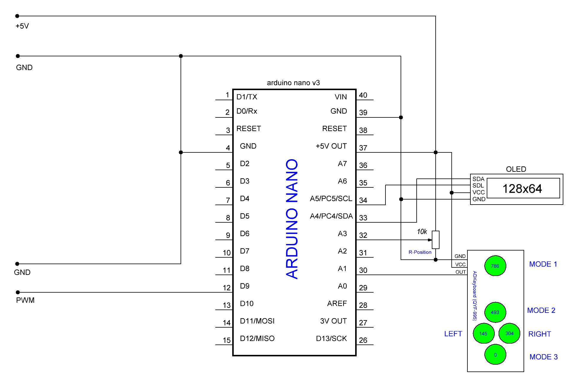

Вітаю
Знайомий купив сервотестер за 400 грн,взяв спробувати ...не сподобався
Зробив свій ,може кому знадобиться

}Інструкція з використання тестера сервоприводу
Цей пристрій призначений для тестування сервоприводів з можливістю зміни діапазону керування, режимів роботи та візуальним відображенням на дисплеї OLED.
Підключення:
Підключіть сервопривід до піну PWM (сигнальний дріт — жовтий/білий).
Підключіть живлення:Бажано використовувати окреме джерело 5–12 В для сервоприводу.
Загальна "земля" (GND) повинна бути спільною з Arduino.
Керування кнопками ADKeyboardКнопка MODE 1:
Перемикає режим керування:
MANUAL-AUTO-R-POSITIONКнопка MODE 3:
Перемикає діапазон ШІМ:
900–2100 us
700–2300
500–2500Кнопка MODE 2:
У режимі AUTO: змінює швидкість руху:
повільно > середньо > швидкоКнопка LEFT у режимі MANUAL: переміщує сервопривід вліво
Кнопка RIGHT у режимі MANUAL: переміщує сервопривід вправо
Режими керування
1. MANUAL (ручний режим)Керування кнопками LEFT і RIGHT.
При короткому натисканні — малий крок (10 мкс).
При довгому утриманні — плавне прискорення (до 20 мкс за крок).
Вихід з режимів AUTO або R-POSITION — натисніть LEFT або RIGHT.
2. AUTO (автоматичний режим)
Сервопривід автоматично рухається від мінімального до максимального положення і назад.
Швидкість змінюється кнопкою MODE 2.
Вихід: натисніть LEFT або RIGHT.
3. R-POS (керування від потенціометра)
Оберіть потенціометр на A3, щоб керувати положенням сервоприводу.
Інформація на OLED-дисплеїНа дисплеї відображається:
Ctrl: поточний режим керування (MANUAL, AUTO, R-POSITION)
Range: діапазон ШІМ (наприклад, 900-2100)
Position: поточне положення сервоприводу в мікросекундах (мкс)
Speed: швидкість у режимі AUTO (Slow, Medium, Fast)
Прогрес-бар: візуальне відображення положення сервоприводу
Тихий режим (автоматичне відключення):Якщо сервопривід не рухається 3 секунди, він автоматично відключається (detach),
щоб не гудів.При наступному керуванні він автоматично підключається назад.
Поради та зауваження:Якщо сервопривід гудить у спокої — це нормально для дешевих моделей (SG90, MG996R).
Він намагається утримати положення.Для стабільної роботи використовуйте окреме джерело
живлення.
Остання редакція nickjust (2025-08-31 15:52:19)

В мене при живленні від USB серва іноді може ребутнути ардуїну. Там завади нормальні. Спробуйте з конденсатором. Воно ж на роботу від акумулятора розраховане, там внутрішній опір мізерний.
