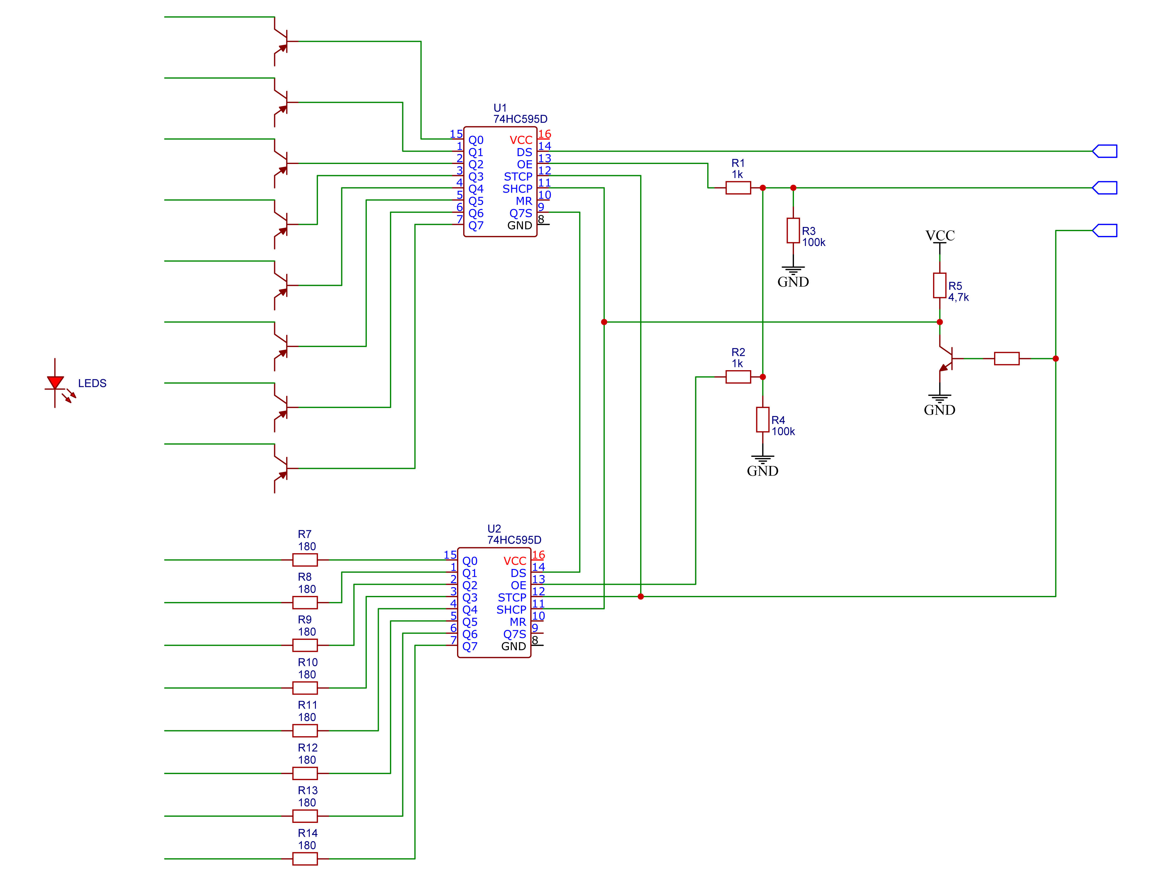

Вітаю, суспільство. Є готова індикація на двох 74ch595.
Роблю під неї плату керування.
Зазвичай задіяні піни 14 ( данні ), 11 та 12 ( защьолка та тактування ).
А тут задіяні пін данних(14), піни 11 та 12 з'єднані, та задіян пін 13 ( ОЕ )
Зрисовану схему додаю.
Натякніть будь ласка як засвітити потрібну ячейку...

Судячи з того, що виходи однієї мікросхеми керують транзисторами, а на виходах другої - резистори, це матриця 8x8 з 64 світлодіодів, так? Тоді в кожний момент часу ви можете засвічувати тільки одну секцію з 8 світлодіодів:
Вимикаєте виходи: OE=1.
Всуваєте 16 біт. 8 біт із них обитають секцію, зазвичай тільки одну. Її біт виставлений, в решті нулі (або навпаки, в залежності від схеми). 8 інших біт задають стан світлодіодів у цій секції. Вмикаєте виходи: OE=0.
Щоб керувати всіма 64 світлодіодами, потрібно перемикати секції послідовно з потрібною частотою (від 60 Гц і вище), щоб створювалась ілюзія безперервного світіння. Читайте про динамічну індикацію.
В які саме значення потрібно ставити біти - залежить від вашої схеми підключення світлодіодів. З одним умовно намальованим світлодіодом це незрозуміло.
Неактивний
Взагалі, дивна схема. Якщо в базах транзисторів нема опорів, то вони, мабуть, включені по схемі зі спільним колектором (емітерні повторювачі). Але тоді колектори PNP-транзисторів мають підключатись до плюса живлення, а секції світлодіодів послідовно з резисторами - до еміттерів. А на вашій схемі на підключення світлодіодів виведено колектори. Схоже, або забути домалювати резистори між базами та виходами U1, або переплутали колектори з емітерами.
В будь-якому разі, перші 8 біт (які потрапляють в U2) визначають стан світлодіодів у секції, один біт з 8 наступних (які потрапляють в U1) визначає секцію.

Так, на базах не малював резистори, показав схематично, щоб було зрозуміло,
що це матриця 8 х 8. Вихід з них "плюс", де резистори " мінус".

У вашої схеми особливість в тому, що latch (защолка) спрацьовує автоматично після кожного біта, по спадаючому фронту тактування. А щоб під час передачі даних в 74HC595 світлодіоди не мерехтіли, перед виводом їх потрібно вимкнути (OE в High), а після виводу увімкнути (OE в Low). В решті алгоритм класичний для динамічної матриці. Дані, що виводяться: 8 біт стан світлодіодів у секції, 8 біт маска секції.
Якщо тимчасово забути про OE і залишити виходи завжди увімкненими (OE в Low), то якусь картинку вже маєте побачити. Тільки зайві світлодіоди теж трохи світитимуться. А коли покажете код, то куди додати керування OE вже підкажем.

Якщо правильно зрозумів, що між базами та виходами U1 є резистори, а емітери підключені до плюса живлення, то маска секції інвертована: секція, яку увімкнути, задається нулем, а решта - одиниці. Тобто
 біти, що виводяться¹    значення маски в hex
  xxxxxxxx² 01111111         7F
  xxxxxxxx  10111111         BF
  xxxxxxxx  11011111         DF
  xxxxxxxx  11101111         EF
  xxxxxxxx  11110111         F7
  xxxxxxxx  11111011         FB
  xxxxxxxx  11111101         FD
  xxxxxxxx  11111110         FE¹ тут порядок виводу зліва направо
² визначає стан світлодіодів у секції. Якщо правильно вгадав схему, то світлодіоди теж вмикаються нулем. Там, де в xxxxxxxx нульовий біт, там світлодіод світиться.

Щоб увімкнути світлодіод треба на першому чіпі ( де транзистори) подати  лог одиницю на відповідний пін ( щоб увімкнувся транзистор та подався плюс живлення ), а на другому чіпі ( де резістори ) подати лог нуль, щоб подався мінус.
З цим ясно, питання в керуванні - тоб то алгоритм ( код програми/ скетч )
Щоб увімкнувся PNP транзистор, струм має потекти з емітера в базу, тобто на базу потрібно подати нуль. Коли на емітері високий рівень (плюс живлення) і на базі високий рівень, то струм емітер-база не тече, транзистор закритий.

Якщо задача - індикація полем світлодіодів, чому б тоді не взяти MAX7219 чи MAX7221, замість того щоб городити город з транзисторів та 74HC595.

Є готова промислова індикація, яку змінювати, перепаювати не можна. З самого початку це я обізначив. На прикладі засвітити один світлодіод, або зробити бігучу стрічку або ще щось подібне, я хочу отримати алгоритм керування. Те що є в інтернеті є, не працює повинним чином, тому що там апаратно по іншому реалізовано.

Питання ж було поставлене так, наче ви вже знаєте як керувати схемою, де "Зазвичай задіяні піни 14 ( данні ), 11 та 12 ( защьолка та тактування )."
Тобто проблема виникла з тим, що лінія тактування інвертована транзистором, і замість Low її потрібно ставити в High, а замість High - в Low?

Нехай у вас є масив бітового зображення:
uint8_t M[8] = { ... };
Лінію даних назвем DS, пін тактування/защолки - CLK, пін OE - OE.
Алгоритм керування:
1. Конфігуруєте піни DS, CLK та OE в output.
2. Ініціалізуєте лічильник секцій: uint8_t section=0
3. Ініціалізуєте маску секцій: uint8_t mask = 0x80
Приблизно раз на мілісекунду, можна і частіше:
1. OE = High
2. Виводите 16 біт на лінію даних з тактуванням. Ці 16 біт складаються з байта масиву зображення та інвертованої маски секції. Значення, що виводиться (LSB first):
uint16_t val = (~mask << 8) | M[section]
for i від 0 до 15 {
    CLK = High
    DS = val & 1;
    CLK = Low;
    val >>= 1;
CLK=High
3. OE = Low
4. section = (section + 1) % 8
5. mask >>= 1; if (mask==0) mask = 0x80;
