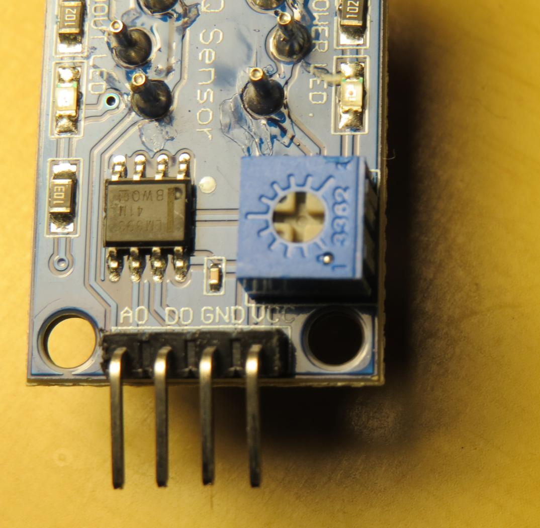

На датчику 4 піна. 2 з них сигнальні A0 і D0. Сьогодні використовую  D0.
Схема така:
перетворювач рівнів
VA- 3.3 в
VB -5.2 в
A2-D2 (Nodemcu)
B2- D0 (MQ-3)
GND – спільний GND

Валентина пише:
У мене ось такий MQ-3
Там тільки посилання на даташит датчика. Схеми самого модуля нема.
Підозрюю, що схема така:
Але перевірте, чи відповідає ваш модуль цій схемі.
Валентина пише:
На використанні двонаправленого перетворювача рівнів не наполягаю, підключаю його лише тому, що він у мене є. Підозрюю, що він не призначений для мого випадку.
З двонаправленим перетворювачем теж працюватиме, якщо все правильно підключити. Але якщо він тільки для цих датчиків, то можна обійтись і без нього.
Валентина пише:
Погоджуюсь розглядати любий робочий варіант.
Варіант 1: Діод (краще Шотткі, але можна і звичайний випрямляючий) анодом на пін контролера, катодом на DOUT. Пін контролера в Input pull-up.
Коли компаратор видає високий рівень (Hi-Z), діод закритий, пін контролера залишається підтягнутим до живлення контролера, на ньому високий рівень.
Коли компаратор видає низький рівень, діод відкритий, струм підтяжки тече через діод і компаратор в землю. На піні контролера низький рівень.
Якби не отой світлодіод на модулі, можна було би обійтись резистивним дільником. Взагалі-то можна було би і зі світлодіодом підключити просто через дільник, але в залежності від кольору світлодіода він може світитись коли не треба smile З діодом та підтяжкою надійніше.
Варіант 2: Перетворювач рівнів. Підключення стандартне: на VA та OE 3.3 вольта живлення контроллера, на VB 5 вольт живлення датчика, пін контролера на An, DOUT датчика на Bn. Якщо так не працює, показуйте свою схему підключення.

#28 2025-11-09 18:44:08
Валентина
Учасник
Зареєстрований: 2023-11-15
Повідомлень: 56
Re: Під’єднання 5-ти вольтового датчика до NodeMCU
Від вашого Варіанта2 моя схема відрізняється лише резистором між OE та 3.3 вольта.

Валентина пише:
Значить потрібно розібратись, чому на A2 низький рівень аж 1.6 вольта.
Відʼєднайте датчик, замкніть B2 на землю. На A2 так само 1.6 вольта?
Відʼєднайте A2 від контролера. На A2 так само 1.6 вольта?
Неактивний

Я б зробив високоомний дільник і не парився.
Дільник чого? Відкритого колектора, підтягнутого до 5 В через світлодіод з невідомо яким падінням напруги?

Валентина пише:
Яким має бути діод?
Діод Шотткі, будь-який: 1N5817 (18,19), SS12 (18, 36...) SR120 (130, 140, ...).
Валентина пише:
У мене є SF-58
Скоріш за все працюватиме і з цим. Але у кремнієвих випрямних діодів падіння біля 0.7 В, плюс напруга насичення LM393 може бути до 0.4 В. А у ESP8266 низький рівень, що сприймається гарантовано - 0.825 В.
Неактивний
Якщо хочете як найпростіше - випаяйте світлодіод або його резистор на платі датчика (чи просто переріжте його доріжку) і підключайте DOUT напряму до піна NodeMCU.

Валентина пише:
І підтягнути DOUT  резистором 10кОм до 3,3 В?
Якщо не використовувати внутрішню підтяжку ESP8266 (input pull-up), то звісно, підтягнути зовнішньою.
