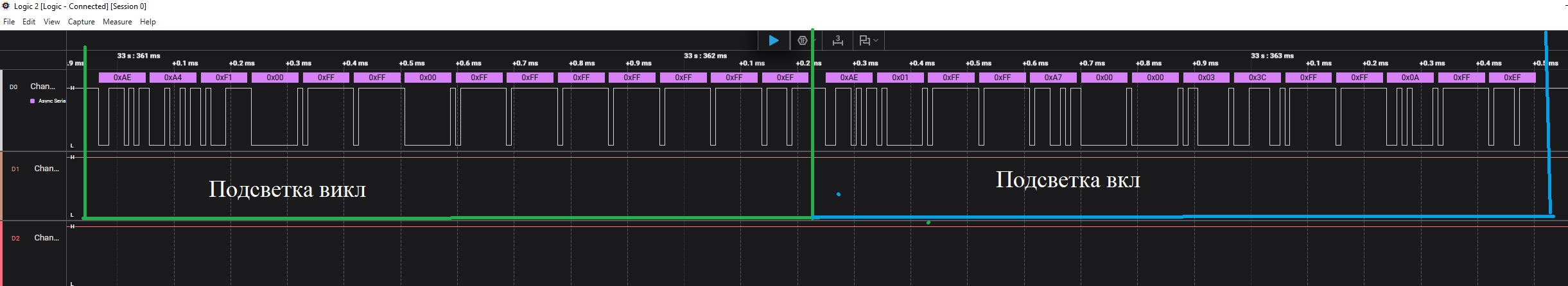

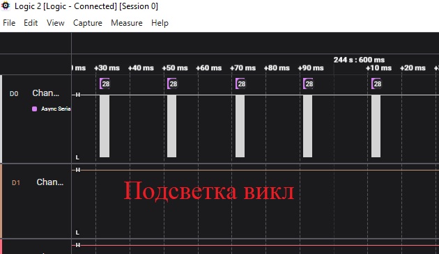

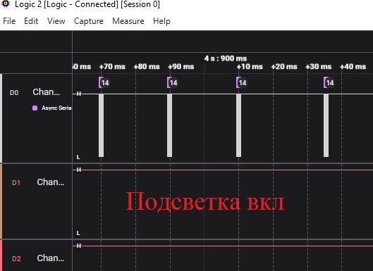

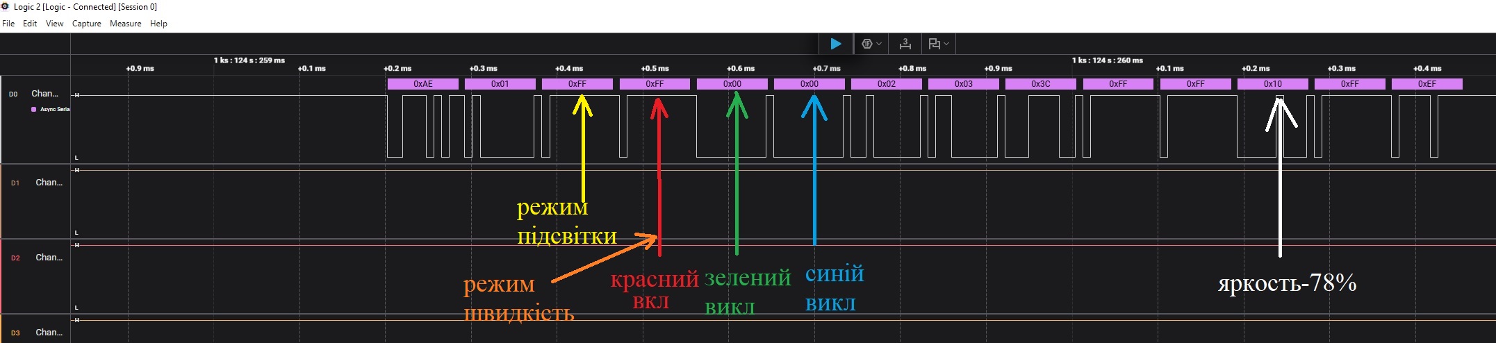

Виключений блок  шле 28 потоків. Коли включаю то шле тіільки 14 потоків. 3-це режими підсвітки ,4-5-6  це красний зелений синій, 12- це яркость.Це кожен цвіт байти потрібно переписати big_smile Що робити далі? архів big_smile izobrazhenie_viber_2026-10-23_13-42-57-959.jpgizobrazhenie_viber_2026-10-23_13-42-58-196.jpg 1yjj.jpgjj.jpg2jj.jpg101.jpgSession-10.rar

Ну у вас же є аналізатор. Підключіть і подивіться.Він і бітрейт визначає, і байти детектує. Просто запишіть послідовність байт і відтворіть

vanya82111 пише:
0–10 сек — вимкнено
Тут ідуть по два пакети "AE A4" та "AE 01".
А чи передається в цей час щось у зворотній бік, на іншій парі TX/RX? Інша пара  зовсім не підключена  ,але площадка виведена ,видно можливо для прошивки
