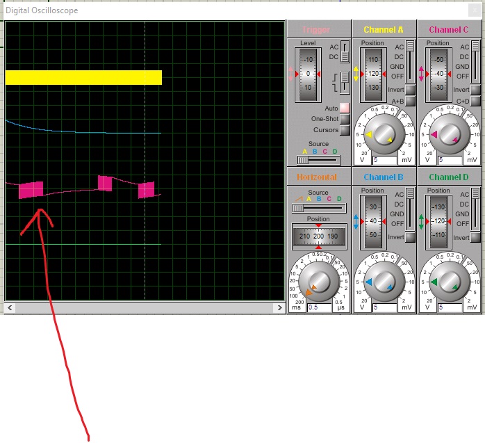

ard125
Сьогодні 20:36:32
В протеусі аналогічно

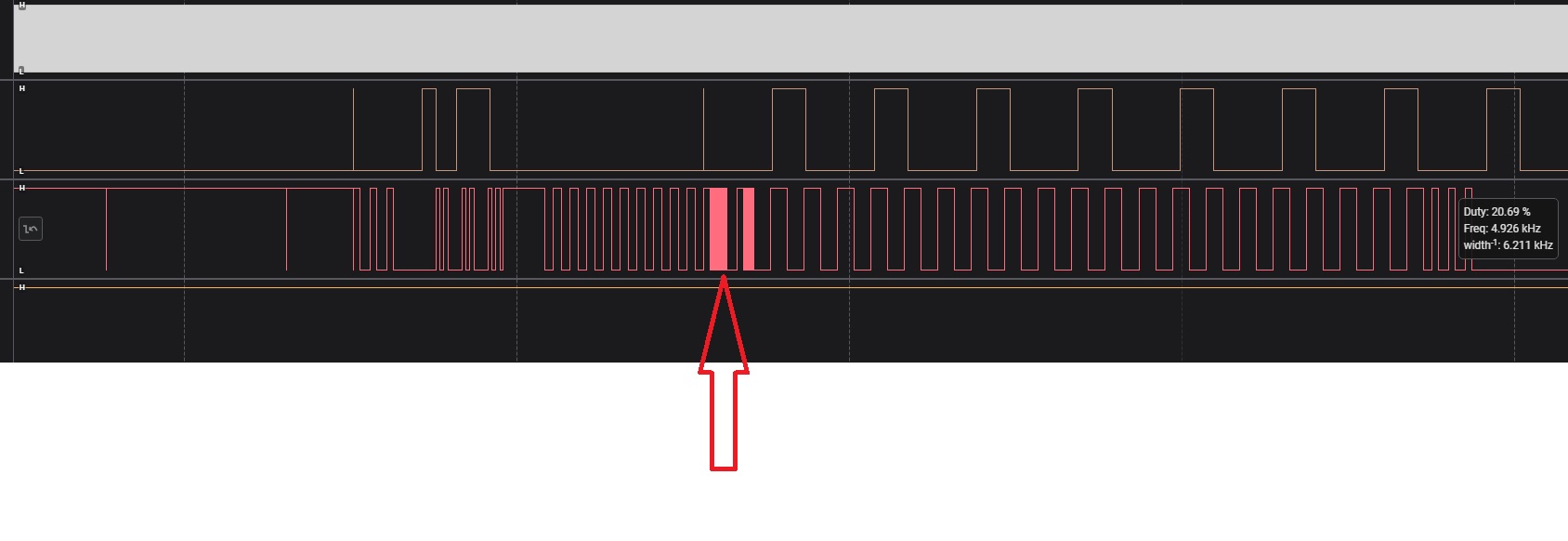

ard125
Вчора 23:28:13
Вставлю і я свої 3 копійки картинки  з логаналізатору big_smile
Як видно - ШИМ з частотою 5 кГц з’являється лише на РВ2 (LEDMode) при довгому натисканні кнопки.
Спробуйте тимчасово вимкнути в коді (закоментувати) все що стосується індикації
