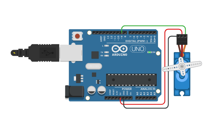

1) "вывод" - це не висновок, а вихід сигналу
2) серводвигун не світлодіод, тому він не вмикається та вимикається, а повертає на потрібний кут. Тому він потребує певного сигналу, а не просто наявності чи відсутності живлення.
Почитайте як працює сервопривод. Нариклад, https://arduino.ua/ru/art18-podklucheniya-servoprivoda-k-arduino-i-ypravlenie-im-s-pomoshhu-potenciometra-
Ось сама плата, а праворуч сервопривід. В моєму випадку він просто прокручується коли на нього подається сигнал (схема з інтернету)
сервопривід
Поясніть що ви маєте на увазі під сервоприводом?
Вперше працюю з Ардуїно і роблю автоматичну систему поливу рослин в tinkercad. Підключив екран, датчик вологості та сервопривід який імітує кран для поливу.
Потрібно, щоб він включався при вологості в 20% чи меньше і при досягнені вологості в 75% вимикався до моменту, поки вологість знову не буде 20 чи меньше відсотків.
Проблема: при зміні параметрів на датчику вологості привід не перестає працювати після свого включення (тобто якщо він один раз запуститься, потім не вимикається).
